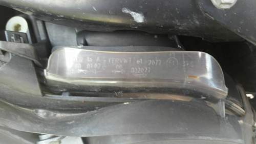

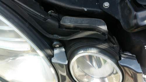

Es scheint so, dass die angebotenen Streuscheiben/Abdeckungen, wie immer sie genannt werden, allesamt aus derselben Fabrik in China kommen.
Es gibt anscheinend tatsächlich welche, wo eine e-Nummer aufgebracht wurde. Dazu 2 Dinge:
Das kann sein oder auch nicht, wird aber einer Sichtkontrolle auf der Strasse sicher standhalten.
Im fahrfertigen Zustand ist diese Nummer nicht sichtbar.

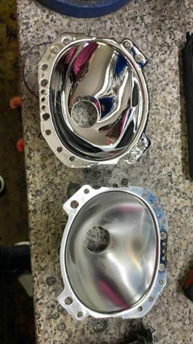

In den meisten Fällen sind die Reflektoren verschlissen.
Die Chromschicht verbrennt langsam und dadurch werden die Scheinwerfer blind.
Man kann die Scheinwerfer zerlegen und die Reflektoren neu beschichten lassen.
Ich hab meine Scheinwerfer komplett selbst überholt, sprich:
- neue Scheinwerfergläser (ebay, 50€)
- Linsen komplett mit Isopropanol gereinigt
- Reflektoren getauscht gegen neu beschichtete (100€)
Im Bild siehst du den Unterschied zwischen alten und neuen Reflektoren
Reflektorvergleich
@spaetbremser schrieb am 1. Dezember 2021 um 10:00:47 Uhr:
Ja der Unterschied idr deutlich zu erkennen
