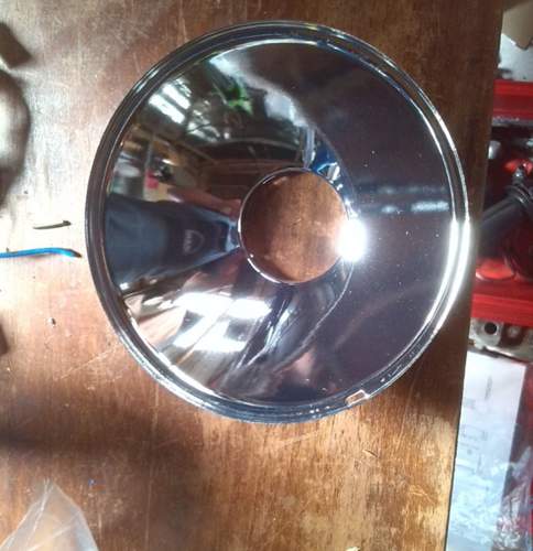

ich habe komplett neue reflektoren mit linsen genommem
die kabel befestigung ist nicht so wie bei dem original
das zündgerät liegt daneben aber im schein werfer
Das ist der alte Reflektor von mir
Den neuen hatte ich vergessen zu fotografieren
Der Preis war für ein paar
.jpg
Also Folieren ist absoluter Unsinn - denn die Folie ist nicht so perfekt verspiegelt wie man es sich eigentlich wünscht. Das oben gezeigte Bild ist sehr, sehr! viel schlechter als meine über 200.000 km gelaufenen Reflektoren nach der Reinigung!

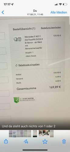

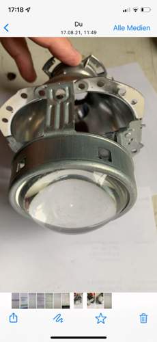

hi
so ähnliche habe ich verbaut
nur das ich noch einen kabelsatz dabei hatte
weiter unten steht für Mercedes W211

@skat000 schrieb am 31. Mai 2022 um 20:05:05 Uhr:
hi
Linsen
Die EvoX haben Freunde von mir auch schon verbaut.
Zum einen muss man aufpassen, ob man VorMOPF- oder MOPF-Scheinwerfer hat wegen D2S und D1S-Brennern.
Zum anderen sind die nicht für Kurvenlichtscheinwerfer geeignet.
Weiterhin muss man bei den Linsenmodulen sehr genau aufpassen für welchen Markt sie hergestellt wurden.
Die EvoX-Module habe ich vorwiegend für den US-Markt gesehen, die eine andere Lichtverteilung haben.
Die originalen Hella-Module für D2S-Brenner sind -mit und ohne Kurvenlicht- in verschiedenen Fahrzeugen verbaut worden.
zB im Audi A4/A6/A8, BMW 7er. Fragt mich jetzt nicht nach den Baureihenbezeichnungen.
