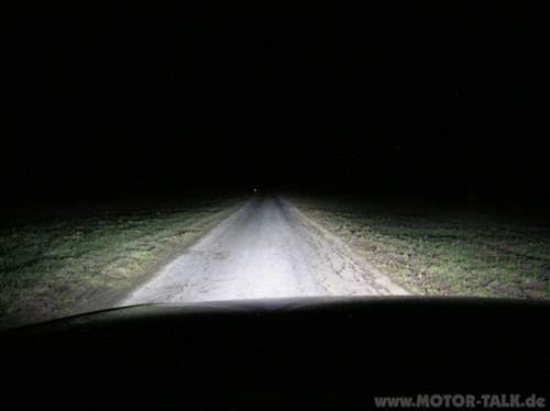

am besten jemand macht mal ein bild von seinem abblendlicht.
http://www.motor-talk.de/.../p1010206-i203243131.html
Gruss ROYAL_TIGER

stehst du an einem begrenzungspfahl? genau so meine ich das nur vieleicht in besserer qualität und ohne schnee, da der schnee reflektiert und dadurch das ergebniss verfälscht.
Hier drei Fotos.
1x auf der Landstrasse mit Abblendlicht
1x auf der Hauptstrasse mit Abblendlicht (1. Markierungspfosten rechts vor der Motorhaube)
1x auf der Landstrasse mit Fernlicht
Gruss ROYAL_TIGER

so nun haben wir ja schonmal vergleichsbilder, wenn bei jemandem das lichtbild stark abweicht, ist was nich in ordnung.

lustig, denn heute früh habe ich an diesen Thread gedacht und ob sich nun was neues ergeben hat. Ich finde das unbefriedigend wenn ein Thread ohne einer abschließenden Meldung endet. Hoffentlich melden sich noch die Betroffenen. Ich denke weitere Vergleichsfotos der "Sehenden" sind nicht notwenig, denn deine Bilder sprechen Bände!
