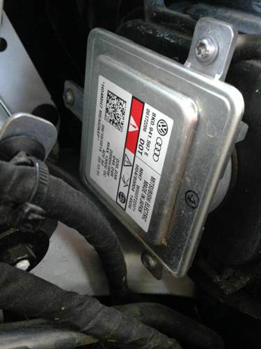

Ich habe das schöne Wetter und die Einsamkeit (Frau und Kind unterwegs) genutzt und die Xenon Brenner gewechselt 🙂.
Wie schon mal geschrieben: extrem wenig Platz... Dauer 2 Stunden (nicht frustfrei). Ohne flexiblen Torxschrauber (T20) nicht möglich, da man auf direktem Weg nich an die Schrauben rankommt. Pflaster sind hilfreich. Wichtig: Keine Zündung an und das Licht muss auch schon geraume Zeit aus sein, damit nicht die Gefahr besteht, dass da noch Strom drauf ist....
Linke Seite ist relativ unproblematisch:

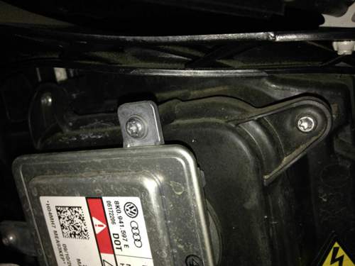

Die beiden Schrauben links und rechts vom Deckel abschrauben. Das Steuergerät / Vorschaltgerät habe ich vom Deckel nicht runter bekommen, da an die untere Schraube mit meinem Werkzeug (flexibler Torxschraubenzieher) kein Weg führte. Die zwei oberen Schrauben des Steuergeräts habe ich trotzdem (später) weggeschraubt, da ich feststellen musste, dass das die entscheidenden 2 mm waren um später den Deckel seitlich weg zu bekommen. Verriegelung nach unten gedrückt und Deckel soweit wie möglich, abklappen, anheben und dann seitlich unter viel Fluchen und Drücken wegschieben.
Schon kommt man an den Brenner ran, Verriegelung vom Stecker drücken (seitlich) und abziehen, dann Brenner 1/4 Drehung nach links drehen und rausziehen... Dann blöd schauen, weil die alten Brenner anders ausschauen, als die Neuen 😁. Da ist sozusagen auf den Brennern noch eine runde Blende drauf, mit der der Brenner dann im Scheinwerfer fest gemacht wird. Kann man aufmachen und dann auf den neuen Brenner setzen. Brenner wieder rein 1/4 Umdrehung versetzt und nach rechts drehen. Kabel wieder anschließen und unter mit viel Mühe den Deckel wieder drauf. Schrauben wieder anbringen. Fertig.

@Twingoli
Du hast geschraubt, ich habe die Fotos gemacht.
Bild-1
Bild-2
Bild-3
