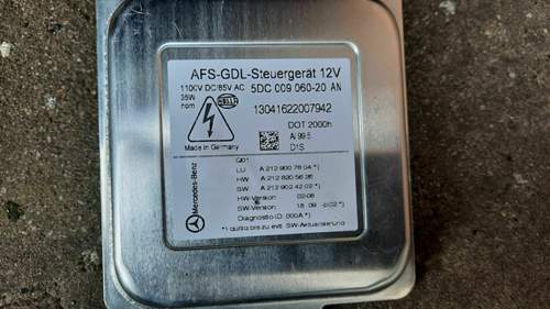

Letztes Jahr ist mir vom xenon ein Steuergerät abgesoffen, hab mir ein gebrauchtes besorgt und getauscht.
Soweit funktioniert auch alles bis auf Fehler niveausensor vorn Links und rechts.
War nun bei MB,dort wurde mir gesagt das mein gebrauchtes Stg für Stahlfahrwerk ist und mit Airmatic Fehler wirft.
MB will ein neues für knapp 500 Euro verbauen....
Frage wäre wenn ich mir ein passendes gebrauchtes besorge sollte das doch dann ohne Probleme funktionieren.
Welche sw müsste da drauf sein, gibt ja unterschiedliche lt.Aussage.
Ich wollte nicht unbedingt die ganze Prozedur 2x machen nur um am intakten Steuergerät die Sw abzulesen.
Beim MB online Katalog funktioniert natürlich das mit den Scheinwerfern nicht um selbst nachzusehen. Teilenummer ist A2129007804

Das Originalteil von Hella funktioniert. Allerdings nur Abblendlicht.
Nun muss ich doch noch jemand finden, der mir das Steuergerät programmiert.

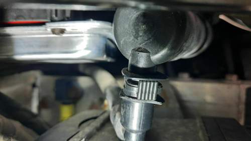

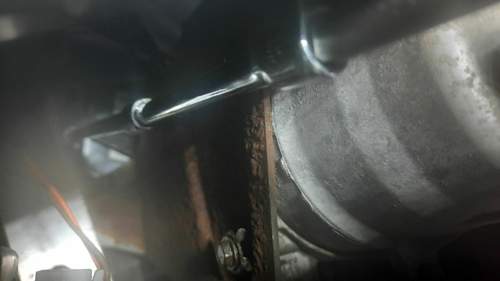

Das dritte Bild zeigt meine Verlängerung, um zwischen Stoßstange und Standheizung an die vordere Schraube zu kommen.

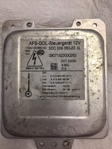

Hallo Jungs,
Bei welchen Nummer muss ich achten damit ich eine neue bestelle, meine ist kaputt (siehe Bild).
Danke im Voraus,
Die mit 5DC beginnend. Am Ende unterscheiden sich die Nummern.

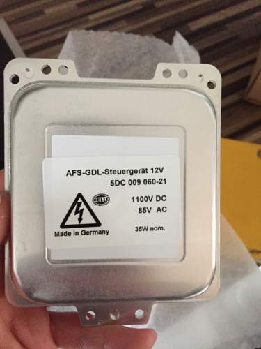

Hallo
Ich hab das bekommen siehe bild , obwohl ich andere bestellt habe(5DC 009 060-20), natürlich wollte ich zurück schicken aber die sagen dass Hersteller sagt das die gleiche ist. Ich bin mich nicht sicher dass das bei meine auto passt(E350 Cdi bj2009 170kw 231Ps).Deswegen wollte ich nochmal fragen was sagt eure Erfahrung ?!
Meine erste Lieferung war auch eine andere Nummer als gewünscht und auf dem Bild der Anzeige zu sehen war. Und das Teil ging überhaupt nicht. War ein China Nachbau.
Erst mit der richtigen Nummer ging bei mir das Licht an.
Das sieht auch aus wie einen China Fake Teil aus. Da wurde das Etikett überklebt. Darf ich fragen wieviel du dafür gelatzt hast?
145€ 🙄
Autsch.
Schau mal hier. Das sieht original aus und kostet etwas weniger.
