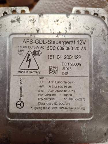

Letztes Jahr ist mir vom xenon ein Steuergerät abgesoffen, hab mir ein gebrauchtes besorgt und getauscht.
Soweit funktioniert auch alles bis auf Fehler niveausensor vorn Links und rechts.
War nun bei MB,dort wurde mir gesagt das mein gebrauchtes Stg für Stahlfahrwerk ist und mit Airmatic Fehler wirft.
MB will ein neues für knapp 500 Euro verbauen....
Frage wäre wenn ich mir ein passendes gebrauchtes besorge sollte das doch dann ohne Probleme funktionieren.
Welche sw müsste da drauf sein, gibt ja unterschiedliche lt.Aussage.
Ich wollte nicht unbedingt die ganze Prozedur 2x machen nur um am intakten Steuergerät die Sw abzulesen.
Beim MB online Katalog funktioniert natürlich das mit den Scheinwerfern nicht um selbst nachzusehen. Teilenummer ist A2129007804

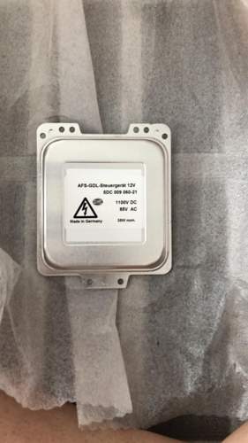

@Aynali schrieb am 07. Apr. 2022 um 22:40:05 Uhr:
Da wurde das Etikett überklebt.
Schicke das Teil zurück. Da fehlen auch all die anderen Angaben.
Oft werden die mit nicht programmierbarem Chipsatz verkauft und versprechen, bereits alle Funktionen zu beherrschen.

Von Lichtex hab ich auch das selbe bekommen, vielleicht ist nur neue Seriennummer.
Die Bilder waren aber anders. Da standen oder steht immer noch die originalen MB Teilenummern drauf. Irgend was stimmt da nicht.
@Aynali schrieb am 13. April 2022 um 00:24:55 Uhr:
Ja, beim Lieferschein steht auch originale MB Nummer aber verschickt wird das siehe bild.
Du kannst es auch einbauen und schauen, ob alles funktioniert.
Bei mir funktioniert aktuell nur der Scheinwerfer. Kein Kurvenlicht, kein Fernlicht. Muss ich erst codieren lassen.
@BeOCeka schrieb am 13. April 2022 um 08:45:26 Uhr:
Du kannst es auch einbauen und schauen, ob alles funktioniert. Deswegen ja oben meine Frage, was Dein Licht alles kann.
Werde ich heute Nachmittag machen.
Hab es getauscht, Alles funktioniert außer Kurvenlicht.Vielleicht doch muss ich anlernen lassen.

Um welche Nummer geht es nun direkt ich habe verschiedene Steuergeräte gefunden wo alles stimmte nur die lange Nummer unter der 5 DC Nummer nicht .
Ist die Nummer wichtig?
Danke
Ich bin der Meinung, ich habe nur nach der Bezeichnung mit 5DC... gesucht.
Wichtig sind wohl die beiden Buchstaben am Ende.
Sollte die gleiche Nummer sein, wie beim alten Steuergerät.
