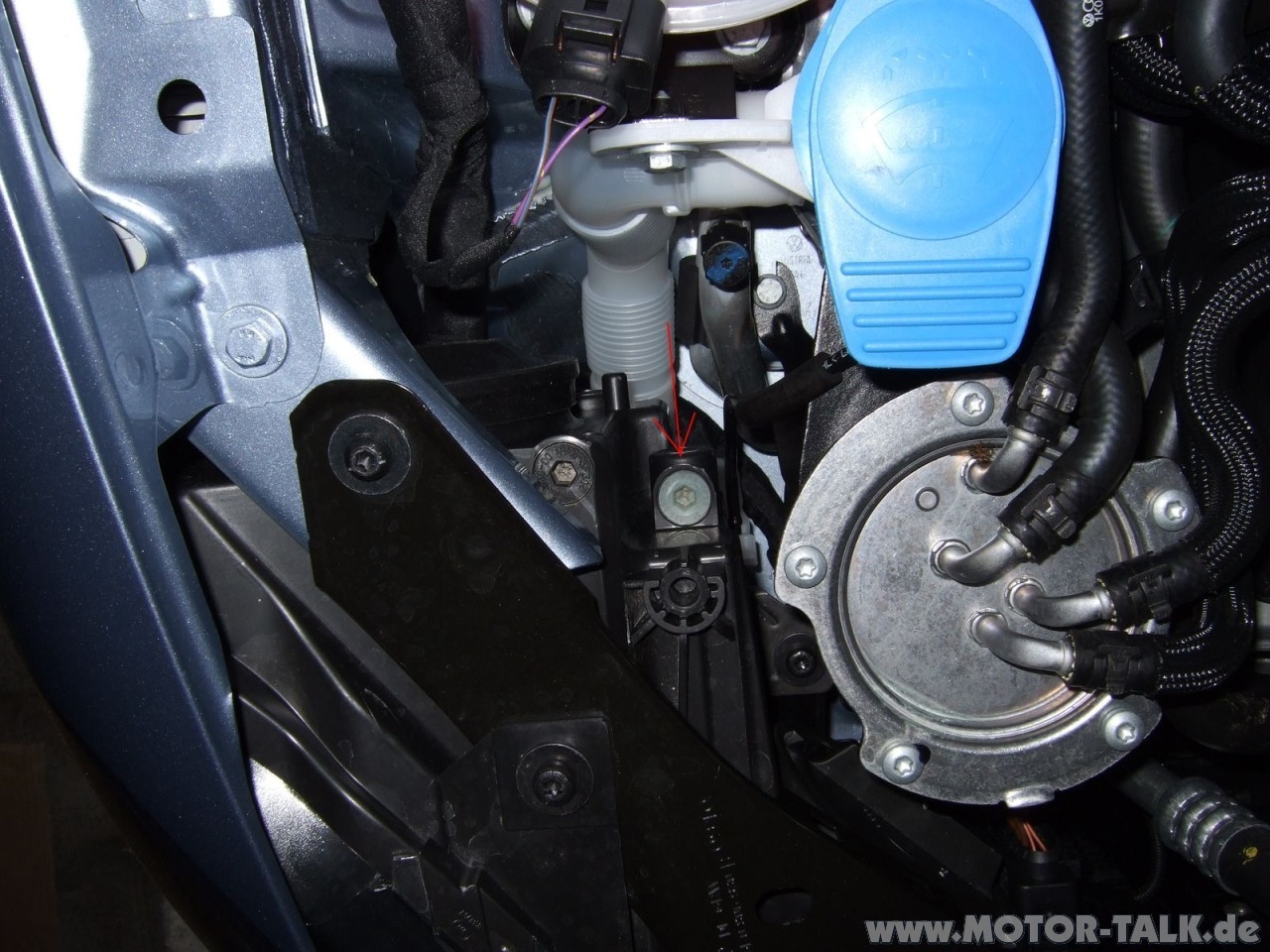

Kann mir jemand sagen, ob zum Einstellen der Höhe die Schraube gemeint ist, die man von oben sieht (also ganz im Bild) oder die, an die man nur "von hinten" rankommt, also die, die man in diesem Bild gar nicht sieht?
Danke!
Falsch eingestellt
Richtig eingestellt
Die obere Schraube ist gemeint. Damit kannst du die Höhe einstellen.
Grüße,
chris
Prima, vielen Dank! Scheint ja einfach zu sein, habe gerade schonmal nachgeschaut.
Will mir aber erstmal einen edding zum markieren besorgen, um im Zweifel alles rückgängig machen zu können.
5/8 Umdrehungen nach links - ein Unterschied wie Tag und Nacht 😁
Eine klare Empfehlung an alle, deren Xenon zu tief eingestellt ist und die von ihrem 🙂 für doof erklärt & weggeschickt werden 😁
Ausleuchtung super, Hell/Dunkel-Grenze reicht auch nicht in Sitzhöhe Gegenverkehr, aufgeblendet hat auch keiner. So kenne ich es vom Xenon, dass man auch gar nicht mehr das Bedürfnis hat, Fernlicht einzuschalten.
