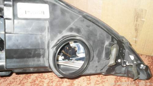

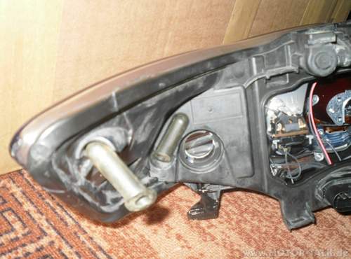

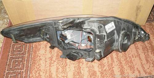

Ich bin mal so frei.... So sieht der Scheinwerfer von hinten aus!
Große öffnung wo normalerweise das Steuergerät im Deckel sitzt, dahinter die Linse
mit der Zigarre die den Bi-Schieber betätigt, daneben H1 Fernlicht und Standlicht....
Neben der Zigarre sitzt der Stellmotor, ohne weiteres nicht Demontierbar!
Blinker ist einzelnt von außen Einzusetzen (Kühlerseitig)!
Das Abbiegelicht sitzt Seitlich hinter einem seperaten Deckel!

Leider kommst da nicht ohne Öffnung des Gehäuses ran! Aber such mal im Forum, die haben schon welche Umgebaut und Eintragen lassen!

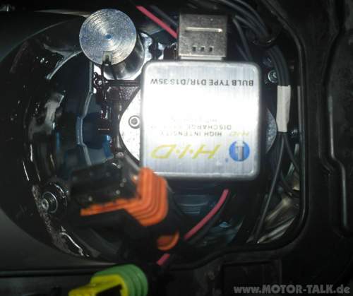

Ford ist noch nicht soweit.... Steuergeräte könnt ihr jedes D1 verwenden solange die Stecker passen...
(Siehe Pic anbei) Der Grüne 3-Polig vom Scheinwerfer, aber nur 1+3 belegt, der Orange vom Brenner!
Das Abbiegelicht wird noch von außen her zugeschaltet, Umprogrammierung von Ford könnt ihr vergessen!
Also Abbiegelichtmodul für NSW nachrüsten (das klappt!)
und einen Adapter für`s Abblendlicht von 35w auf 55w zwischenklemmen!
Ich versuche Montag mal die Stecker bei Ford zu bestellen und baue mir ein Adapterkabel dafür...
