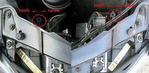

Hier noch das Bild zu den Schrauben der Xenons.

Es gibt aber ein gutes Video auf Youtube wie man Xenon selber wechseln kann.
Ist eigentlich nicht viel anders als die Standlichter wechseln.
Radhausverkleidung ab. Grosser schwarzer Deckel ab. Klammer vorsichtig entfernen. Brenner raus nehmen. Neunen Brenner vorsichtig rein. Klammern wird drauf Deckel drauf usw...
Naja auf Youtube sieht alles so easy aus als Amateur braucht man da schon mindestens Doppelt so lange.
Der guten Ordnung halber:
- Zündung und Licht AUS
- Wagen vorne anheben
- Rad abmontieren
- VORDERE Radhausverkleidung abbauen
- Deckel ABSCHRAUBEN
Rest passt
Danke Frank
