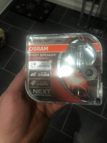

Sind die Birnen richtig auf dem Foto
Ja, die sollten passen. Warte aber noch mal kurz, bis sich ein Experte meldet. Auch wegen der Lichtfarbe.

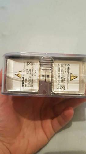

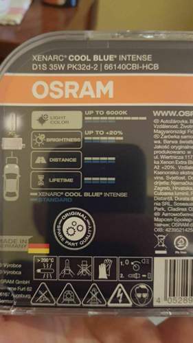

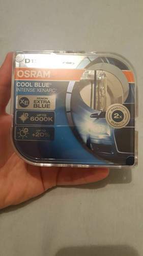

In erster Linie ist es wichtig, vernünftige Ware zu bekommen (z.B. Philips/Osram) und diese sollte nicht gefälscht sein. Und nein, weder Oram noch Philips verpacken Xenonlampen in weiße Einzelkartons auch nicht bei Industrielieferungen, wie zwei ebay-Händler behaupteten. Beide haben die Ware von mir damals retour erhalten.
Hier einmal der Link zum Osram Trust Program zur Produktüberprüfung.

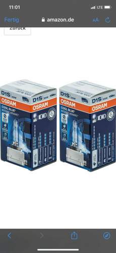

Ja, auch Amazon versendet(e) gefälschte Ware.
Ja richtig so würde ich auch zurück schicken also kann ich bei Amazon bestellen und die nr dann überprüfen?welche würdest du mir denn empfehlen wenn das bläuliche nicht so wichtig ist
