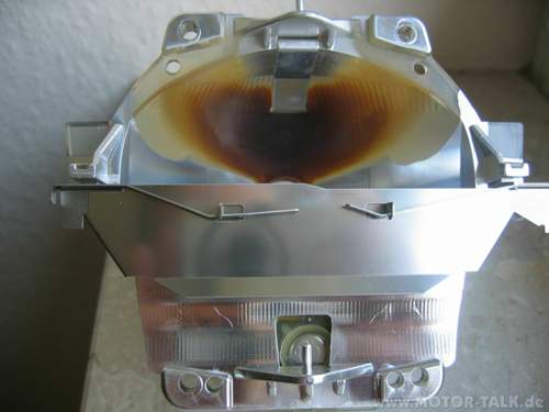

Hallo, ich weiß nicht ab das hier schon erwähnt wurde aber meistens lieg es an den Reflektoren im Scheinwerfer hinter der Linse, die Oberseite ist Verbrannt.
Und das sieht dann so aus wie bei mir:
es gibt leider keine kostengünstige Lösung. Die "normale" Lösung ist für 800€ einen Satz Xenonscheinwerfer neu zu kaufen von oscar siebert, dem Vertrieb für ZKW.
