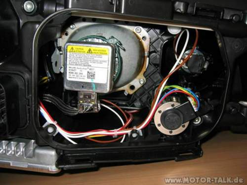

Servus erstmal,
sorry für ein Wenig offtopic aber gibts n großen unterschied beim wechsel vom VFL zum FL modell (D2S zu D3S) oder ist er vergleichbar?
MfG

Der Unterschied besteht nur darin das D3S Brenner eine Einheit mit dem Zündgerät bilden.
Wie auf dem Bild zu sehen, Stecker vom Brenner abziehen dann einfach den grünen Befestigungsring samt Brenner leicht nach links drehen und vorsichtig aus dem Reflektor ziehen.
