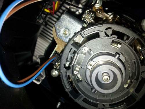

ich möchte meine Brenner tauschen und habe hier in der Suche eigentlich die einstimmige Meinung gefunden, dass es zwar sehr fummelig ist, aber im Prinzip einfach. Kappe ab, Zündteil runter, Ring abdrehen, Brenner raus.
Jetzt läßt sich bei mir aber der Ring nicht abdrehen, das Ding sitzt bombenfest und ich will logischerweise nix abbrechen. In den anderen Beiträgen heißt es oft, die Klammer könne draufbleiben. Kann es sein, dass die das ganze aber noch schwergängiger macht? Oder ist das gar keine Klammer, sondern ein Kontakt?
Wer kann helfen?
So, um das ganze mal aufzulösen; gestern hab mich mir die Geschichte nochmal zur Brust genommen. Allerdings mit dem Unterschied, dass es draußen warm war und der Motorraum auch richtig durchgeheizt.
Und siehe da, der widerborstige Plastikring löste sich plötzlich bei überschaubarem Kraftaufwand. Als alles kalt war ging da nix.
Und die berühmte Klammer ist wohl eher ein Kontakt und muß nicht raus dazu.
Genausowenig wie die Stoßstange runter muß! Ich habe ziemliche Pranken, und auf der linken Seite wars auch wirklich eng, aber es geht!
Also wenn Ihr den Wechsel selber machen wollt, nur Mut, mit etwas Geschicklichkeit ist das durchaus drin, und die 120,-€ für den Wechsel bei VW sind innerhalb von 20 Minuten in einen netten Stundenlohn für Euch selbst umgewandelt!😉
