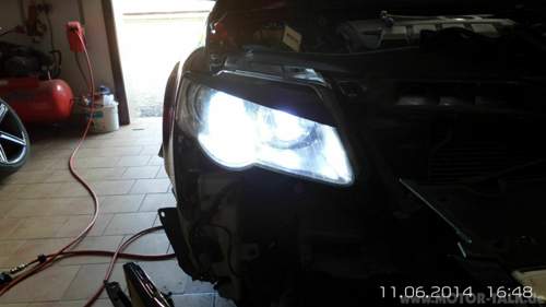

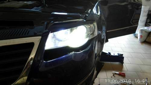

Mahlzeit,
also ich klinke mich hier auch mal ein, da ich erst gestern meine Xenonbrenner gewechselt habe. Ist echt ne schweinig aufwenige Arbeit, vor allem wenn man alles zum ersten mal macht und 100000 Schrauben rausdreht und immernoch irgendwo welche sitzen und kichernd singen "du findest uns nich, du findest uns nich, hahahaha"
naja...wie bereits geschrieben Stoßstange muss ab, Scheinwerfer raus. Ich musste hinterher noch zum einstellen fahren, weil die Scheinwerfer irgendwie nicht 100%ig da saßen wo sie vorher saßen und naja, will ja niemanden blenden.
Meine neuen Brenner bewegen sich im Bereich 8000K, sieht echt gut aus, konnte aber aufgrund von meinem Urlaub (😎) bis jetzt noch keine Lust aufbringen, mal eine Nachtfahrt zu machen.
Ich hab unten mal 2 Bilder angehängt, einmal Vorher und Nachher. 😁
Nachher
Vorher
