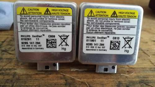

Gott sei Dank hab ich meine originalen noch nicht weg geschmissen. Die hatte ich ab Werk drinne.
Xenon
Hatte ab Werk auch Philips drin (falls sie nicht gewechselt wurden), jetzt Osram Xenarc
