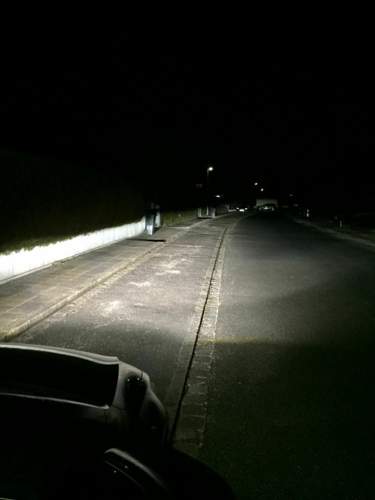

So, hab es gestern auch endlich durchgezogen! Die XenEcoStart sind damit Geschichte. Eingebaut wurden die Osram CBI. Müssen sich noch etwas einbrennen denke ich mal, aber das Licht ist schon deutlich weißer als das von den Philips Lampen. Habe c.a. 3.5 Stunden gebraucht inkl. Testfahrt. Auf den Fotos sieht man es leider nicht so, sonst hätte ich mal ein Vorher/Nachher-Vergleich eingestellt.
Mein Werkzeug war nicht optimal. Ist mir abgebrochen und musste dann für den zweiten Scheinwerfer geklebt werden^^
Auch wichtig, dass der T20 Torxbit nicht zu lange ist. Ich würde den etwas absägen, wenn es geht.
Sonst ist der Wechsel durch die Radhausabdeckung echt easy! Hat Spaß gemacht. Heute mache ich noch andere Nebler rein, dann sind alle Lampen soweit getauscht.
Img-0913
