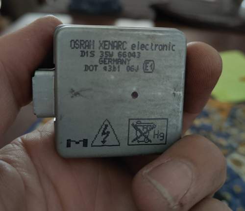

Das Xenon Abblendlicht des Jaguars meines Vater hat den Geist aufgegeben..Ist ein XJ6 von 2003..
Nun hab ich es ausgebaut..es sind Xenon Osram D1S 66043 verbaut.
Ich wollte jetzt eine neue bestellen aber bin etwas verunsichert.
Ich lese nun überall das eigentlich Xenon Lampen "D2S" verbaut sind.
Das sind ja die, ohne diesen Vorschalt Kasten davor...
Bei meinem Dad sind aber auf beiden Seiten D1S verbaut.. Ich denke mal dass dann die anderen auch gar nicht passen würden oder?
Oder haben die trotz komplett andere Bauart die gleichen Anschlüsse?
Kann mir da vielleicht jemand weiterhelfen ?
Sind die D1S vielleicht doch be manchen Modellen verbaut?
Auf Amazon finde ich nur die D1S 66144 ...Die "66043" werden gar nicht angezeigt..
Könnte ich diese als Ersatz nehmen?
Ich konnte nicht rausfinden wo genau der Unterschied da liegt..
Hänge mal ein Foto an, von der ausgebauten Lampe..

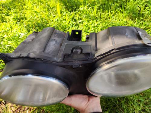

@BOOSTER123 schrieb am 24. Juli 2023 um 20:48:24 Uhr:
Ggf. das Vorschaltgerät abgeraucht (sitzt unter dem Scheinwerfer), wenn sich schon Feuchtigkeit im Scheinwerfer befand
Richtig...durch die Feuchtigkeit ist es kaputt gegangen ..siehe mein. Post darüber ..
Sind Grad ziemlich ratlos wie wir das Problem beheben können ohne ein Vermögen ausgeben zu müssen , was sich mein Dad aktuell nicht leisten. Kann ..
Kauf ein neues Steuergerät und dichte den Scheinwerfer selbst ab, bzw. suche dir einen „Bastler“, der das kann. Ohne den Scheinwerfer gesehen zu haben bin ich zu 99% davon überzeugt, dass das geht. Die Bosch-Werkstatt will das vermutl. nur aus Haftungsgründen nicht machen.

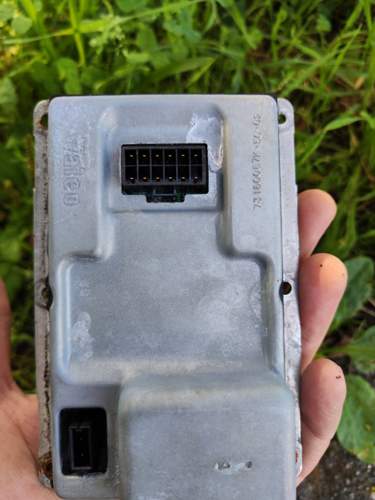

Zu beachten ist noch, dass es zwei unterschiedliche D1S Module beim XJ/XK gibt.
LAD5G mit 12Pin Stecker
LAD5GL mit 4Pin Stecker

Ich fahre jetzt gleich zur Werkstatt und hole mal den Scheinwerfer und das Steuergerät ab..
Damit ich einen Vergleich habe
Kann es wirklich sein dass Jaguar original, die steuergeräte nicht einzeln verkauft sondern wenn dann nur einen kompletten Scheinwerfer inklusive Steuergerät?
Laut dem Händler ist das so.
Das kann doch nicht sein dass man immer einen kompletten neuen Scheinwerfer kaufen muss wenn mal so ein Steuergerät kaputt geht..???!
Hier mal ein Foto von dem Steuergerät und dem Scheinwerfer..

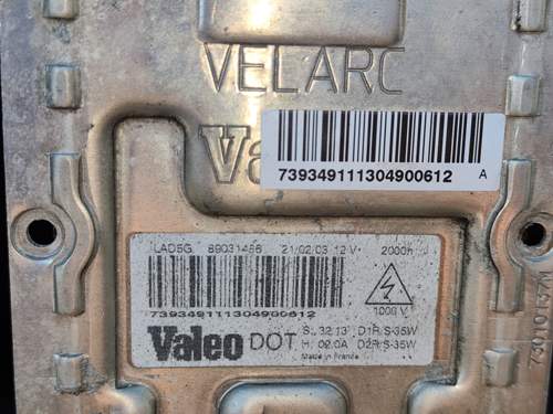

Das Steuergerät ist ein LAD5G
Ist es wichtig dass die ganz lange Nummer auch identisch ist bei einem Ersatzgerät?
Ich finde Geräte wo diese Nummern stimmen:
LAD5G 89031486
Doch die ganz lange Nummer (739349111304900612) ist immer etwas anders..
Ich hab z.b. dieses Steuergerät im Netz gefunden..120euro..Orig Valeo..
Alles stimmt nur die lange Nr nicht..
Und hier steht auch dabei: "nicht programmierbar".
Ist dat relevant?

Die Beleuchtung wird mit dem Modul funktionieren, die Leuchtweitenrergulierung an dem betroffenen Scheinwerfer nicht. Ebenso ist eine Kalibrierung über den Tester mit dem Steuergerät aus dem Zubehör ob original Valeo oder NoName nicht möglich.
Laut Jaguar Teilekatalog nicht einzeln bestellbar
@BOOSTER123 schrieb am 4. September 2023 um 17:56:56 Uhr:
Die Beleuchtung wird mit dem Modul funktionieren, die Leuchtweitenrergulierung an dem betroffenen Scheinwerfer nicht. Ebenso ist eine Kalibrierung über den Tester mit dem Steuergerät aus dem Zubehör ob original Valeo oder NoName nicht möglich.Laut Jaguar Teilekatalog nicht einzeln bestellbar
Hmm...heißt das der Scheinwerfer lässt sich dann gar nicht mehr einstellen? Kann man den denn manuell einstellen? Weil sonst kommt ja auch gar nicht durch den TÜV wenn dat Ding den Himmel beleuchtet ..
Aber wenn das elektrische einstellen wegfällt, es aber manuell noch geht wäre das kein Problem. Solange dass Steuergerät hält und nicht nach ein paar Stunden kaputt geht wie es bei dir der Fall war..

Den Scheinwerfer Werd ich probieren selbst abzudichten mit diesem speziellen Dichtungsband..Hoffe ich Krieg dat hin 😉
