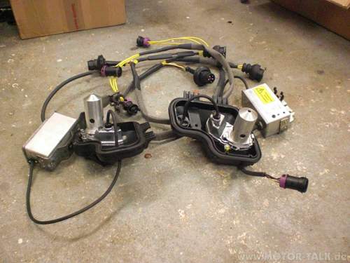

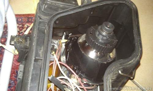

Wirst auch keine dafür sehen hier Online.Haben tu ich sie und wenn du meinst ich erzähle hier einen vom Pferd ist das dein Problem.Frag mal David der hat die gesehen weil er damit zum TÜV gefahren ist und hat ihm alles gezeigt das Orginal und den Umbau sowie die Technischen Datenblätter. @Peter zeig mir den Prüfer der deinen Scheinwerfer vor Ort bei einer Prüfung kpl. aufmacht. Und selbst wenn wird er nichts sehen an und in dem Scheinwerfer da alles so ist wie es sein sollte.😁 Eben Orginal😁. Es gibt viele die bauen sich da die tollsten sachen ein.Ein kleines Beispiel im Anhang.
mfg. S6V8Freund
Linse
Linse-2

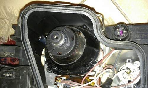

Was soll denn an dem Gefriemel gut sein ?
Angenommen du baust dir diese Scheinwerfer jetzt so ein.
Gerade zu dieser Jahreszeit kannst du spätestens nach dem Winter die Reflektoren wegschmeissen.
Der Scheinwerfer wird jeden morgen anlaufen, von innen. Ganz toller Umbau.
Man hätte sich Mühe geben können.
Es gibt schöne Mittel nen Dichten Deckel da drauf zu bekommen, aber anscheinend war das wohl hier nicht wichtig.
So wie im Text "Folie drüberkleben" .... also bitte. Das iss nen schlechter Scherz oder ?

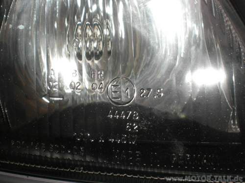

Wat muss ich denn beim 100er Nachrüsten damit ich Legal Xenon fahren dürfte ?
am 100er wird es schwierig.
Es gibt zwar ne Ausnahmegenehmigung, die bezieht sich aber auf den A6 C4 und das würde auch nur mit orginal AUDI A6 C4 Scheinwerfern gehen die das Xenon Prüfzeichen auch drauf haben !
SWRA und ALWR sind sicht 100% Pflicht laut den Unterlagen von Audi !
Hab das orginal Audi C4 Xenon Gutachten ja hier.
Wat ist dann Pflicht ?
Ansonsten würden mir auch Normale DE´s reichen wenn es Original kein Xenon im 100er Gab.
Wenn du jetzt auf Xenon umbaust musst du auch eine Leuchtweitenregulierung und Scheinwerferreinigungsanlage verbauen.
Das ist so nicht richtig !
Für den 97er A6/S6 C4 gibt es eine Audi ABE zur Verwendung von Gasentladungslampen OHNE SWRA und ALWR !!!
Allerdings hatten die Scheinwerfer auch nen Xenon Prüfzeichen bzw. ne eigene KBA 😉
Somit war es Legal !
