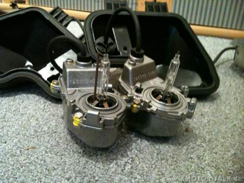

Danke Marco für meine Xenonbrenner die du umgebaut hast! Ein Unterschied wie Tag und Nacht zwischen den Originalen und den jetzigen mit D2S Brennern!
D2S-Brenner auch bei mir, nie wieder was anderes. Für H4 müsstest du Motorhaube mit umbauen. Das Licht ist dann aber ebenfalls bescheiden.
Marco, wuerdest du es einem groben lkw meschaniker wie mir den Umbau der Brenner zutrauen oder bleibt der Umbau ein Geheimniss von dir?
Umbau ist und bleibt wohl geheim...denn wer verrät schon sein KnowHow!
Wenn man die Xenonbrenner selber umbauen will, sollte man schon Elektrotechnisch vorbereitet sein und auch bisschen Ahnung haben! Wenn du gerade so löten kannst, dann lass es sein!
Überleg dir ob du es schaffst, da einen sonst gestecken Brenner an den Platz eines Gelöteten zu setzen

Also wenn man nicht löten kann sollte man es gleich lassen! mal abgesehen davon, dass bei der Demontage oft die Kabel kaputt gehen, die man nicht als Ersatz hat!
Bei mir schauts so aus!
P1020053
Viel eher pasiert es beim ersten Brenner, dass man durch ein Bauteil sticht weil man mitm Schraubenzieher nicht aufgepasst hat 😁 Wenn der grobe LKW-Mechaniker aber genug Feingefühl hat und mit Lötkolben umgehen kann könnte das was werden. Z.B auch wenn man aus einem D1S den Brenner auslötet.
Naja im Löten bin ich eigentlich ziemlich geübt da ich als kleines Kind schon viel mit dem Lötkolben an der Eisenbahn gemacht hab würde ich mir das eigentlich schon zu trauen.
Dann musst du nur noch eine Lösung für Brenner finden.
