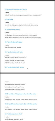

Fahrzeug: 340iX 2016
ich weiß das es bereits ein Thread zu dem Fehler gab aber so richtig schlau wurde ich nicht raus daher:
Ich habe immer wieder mal im INFOSPEICHER im Steuergerät DSC den Eintrag: 480AB5
Verteilergetriebe Langzeitschutzfunktion vom LMV angefordert
Und im Steuergerät VTG: 440011: VSM
EVENT
VEHICLESTATE
Der Fehler ist nicht permanent da aber immer wieder mal, ein Muster konnte ich nicht erkennen.
Beim fahren merke ich gar nichts außer wenn ich von P auf R stelle dann vibriert es kurz aber mein Mechaniker meinte das ist der Wandler und normal. Außerdem hab ich das Gefühl das der Karren nicht mehr so viel Leistung hat sobald der Fehler drin ist, kann aber auch Einbildung sein.
Also meine Fragen: Woran liegt es? Muss ich mir Sorgen machen? Habe ich Leistungsverlust da nur Heckantrieb?
Über eine Antwort würde ich mich sehr freuen! Danke 🙂

Da muss man sich echt mit der Software auskennen, um den Fehler richtig zu verstehen. Ich kann das bei mir nicht auslesen, und kenne die Codes daher auch nicht.
Meine Empfehlung: Mal zu einer guten BMW-Werkstatt fahren. Die sollten dir sagen können, was es damit auf sich hat. Oder du hast Glück, und jemand hier im Forum kennt sich mit den Fehlercodes aus. Ich antworte auch nur, weil sich bisher noch keiner gemeldet hat.
Übrigens: Deine Beobachtungen klingen nicht dramatisch. Zeigt dir denn auch schon das Kombiinstrument oder der Bordcomputer einen Fehler an?
Wurde schon nach dem Verteilergetrieböl geschaut - Färbung, Geruch und korrekte Ölmenge ?

Ich mache jetzt demnächst ein vtg Öl Wechsel, hab mit xDelete die vtg werte ausgelesen scheint okay zu sein
Das ist in Anbetracht des Baujahres sehr angebracht, denn vermutlich wurde das Öl noch nie gewechselt.
