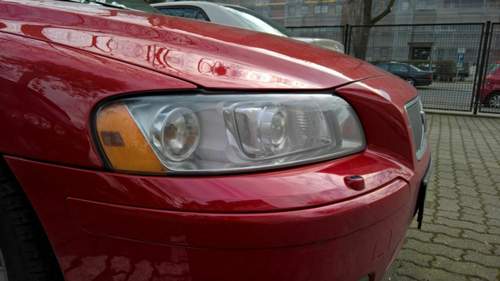

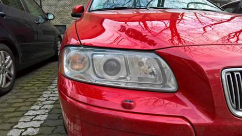

Hallo Sedge,
bei meinem Volvo sind die Düsen der Scheinwerferreinigungsanlage fest verbaut, da fährt überhaupt nix hoch. Kuck dir die Fotos an.
Liebe Grüße
Elchsocke

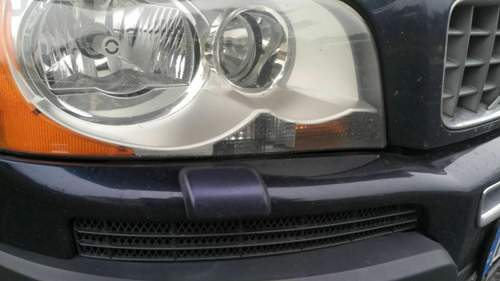

so schauts bei meinem XC90 aus...
Swra
Jo, Leute, ich habe diese Waschanlage. Hab diese Plastikabdeckung herunter genommen, in der Hofffnung dass ich diese Sprühlanze (oder wie man das nennt) mit herausziehen kann. Leider hatte ich dann nur mehr die Plastikabdeckung in der Hand. Keine Chance dass man das Teil wieder einklipsen kann. Dass haben die Schweden nicht sehr schlau gemacht. Hab das Teil jetzt mal mit Doppelklebeband befestigt.
Muss wohl die komplette Stoßstange abnehmen, um zu checken warum die Dinger nicht mehr funktionieren. 🙁

Jo, hab gerade ein YouTube Video angesehen, normal lässt sich das Teil ganz leicht herausziehen.
Vielleicht sollte ich das mal mit WD40 ordentlich einsprühen.......
... Versuch macht kluch... aber bei sowas ist meist verhärteter Dreck drin der sich mit dem Kunststoff quasi verkeilt... da hilft dann WD40 auch wenig... 😉
Ich warte mal bis es etwas wärmer wird, und dann nehme ich mal die vordere Stoßstange ab, muss ja nicht komplett herunter.
Update: Hab diese Sprühlanze mal mit einer Spitzzange herausgezogen, das ganze ist mit einem Federzug unterstützt. Wenn das mit Wasserdruck funktioniert, erfordert dass aber einiges an Wasserkraft.
Meine Vermutung, da dürfte sich wohl die Pumpe verabschiedet haben.

Ja, das würde ich meinen, diese Rückholfedern sind ganz schön stark. Diese Kraft muss erst mal überwunden werden.
Das einfachste wäre die Pumpe. Aber mal sehen. Meine Devise, wenn es denn schon dabei ist, dann soll es auch funktionieren. 🙂
Und ich denke es kann nur eine Kleinigkeit sein.
Tipp: 35 A Sicherung im Motorraum. Nr3
