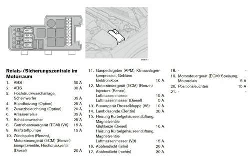

Haben die Amis einen anderen Sicherungskasten im Motorraum?
Nach deinem Link zufolge wäre das die Sicherung 15.
Bei mir und lt Handbuch die 3. (siehe Bild)

Motorraum, alles klar. Vielen Dank!!
... kann ich mir egtl. nicht vorstellen... evtl. MJ abnhängig... Link ist für 2003 ... im Zweifel stehts ja auch noch unterm Deckel und in seiner Betriebsanleitung... 😉

Habe es jetzt im Betriebshandbuch (pdf) nochmals gecheckt. Diese Sicherung befindet sich tatsächlich im Motorraum, Steckplatz3 (Hochdruck Waschanlage)
Update 25.02. Sicherung ist ok
