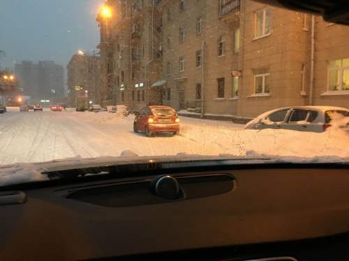

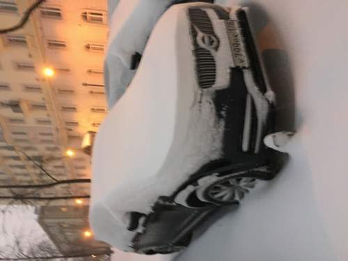

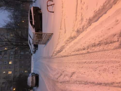

So, heute ging die StHzg an. Aber ich muss sagen, dass sie mir deutlich schwächer vorkommt wie z.B. im LR Disco 4.
Nach ca. 30 min Heizen war es zwar warm im Fahrzeug, aber Eis und jede Menge Schnee hatte ich nach wie vor auf den Scheiben. Wie ich dann beim Eiskratzen auch noch abgerutscht bin, und mir selbst einen ca. 10cm Kratzer in die Tür gemacht habe, war meine Laune bereits wieder im Keller. Also nächste Woche zum Lackdoktor. Shit!
Dafür habe ich wenigstens den Offroad Modus testen können (Schneewehen bis zu 50cm mitten auf der Straße).
PS: wieso werden meine Bilder von der IPhone App eigentlich immer um 90Grad gedreht?
