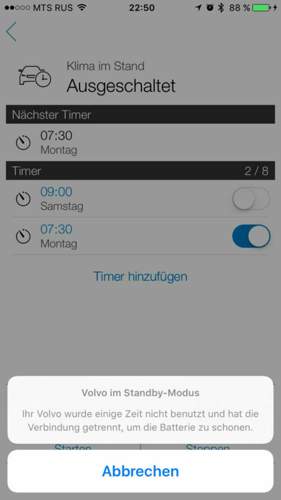

Sicher? Der Timer für Montag steht ja noch, und die Meldung, dass die Standheizung nicht angeht wegen geringem Batterieladezustand ist ja eine andere. Der Wagen scheint ja nur ein Schläfchen zu halten um die Batterie wegen längerer Nichtbenutzung "zu schonen". Ich hoffe mal das beste.
Aber Du hast Recht, eine nichtfunktionierende SHZ wäre für mich, selbst nur am Alpenrand und nicht RUS, auch ein No Go. Meine läuft grad mal wieder recht zuverlässig, nach dem letzten "Update".
Ich bin da ganz zuversichtlich. Offenbar ruft der Dicke in dem Modus nur alle 2 h mal beim Server an, um zu erfahren, was sein Herrchen nu wieder von ihm will.

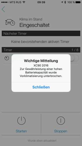

So, Standheizung ging nicht an!! Wagen (bzw. VOC) ist zwischendurch nicht aufgewacht, der Termin für Montag war auch verschwunden. Direktes Starten geht auch nicht, Motorfernstart geht auch nicht. Totaler Schrott!!!

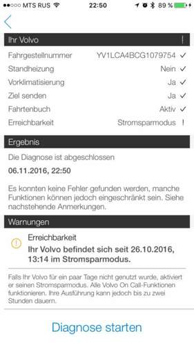

Laut Diagnose hat er sich 4 Tage nach letzter Benutzung abgeschaltet, d.h. selbst für eine Afbeitswoche wegfliegen (Mo-Fr) sorgt dafür, dass mein rollender schwedischer Schrotthaufen die Arbeit verweigert.

In diesem Fall muss man zwei Dinge unterscheiden: zum einen schaltet der Elch sich tatsächlich nach vier Tagen in einen Stromsparmodus. Das ist so gewollt.
Allerdings sollte dieser Sprungsparmodus auch dafür sorgen, dass die Batterie danach eben nicht soweit entladen ist, und das ist wiederum dein wiederkehrendes Batterie Problem.

Das mit dem Stromsparmodus kann doch aber nicht so sein, dass er "spart" um genug Energie für den Fahrzeugstart zu haben, aber auch VOC komplett abschaltet. Denn das würde doch heißen, das nicht nur die Standheizung nach 4 oder mehr Tagen nicht mehr anzuschalten ist, sondern auch der Diebstahlschutz (Ortungsfunktion) nicht mehr funktioniert.
Wenigstens stündlich (oder von mir aus alle 2h) müsste VOC angehen, um zu checken, ob es neues gibt bzw. Aufträge warten.
