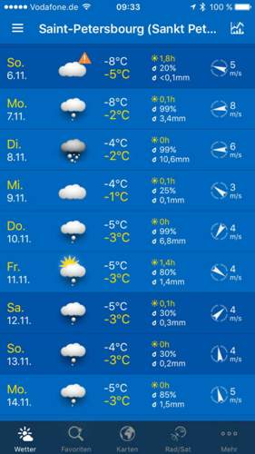

Morgen ist es soweit. Nach 14 Tagen Abwesenheit sind wir zurück in St.P. . Mal schauen was der Wagen von sich gibt (nachdem ich ihn freigeschaufelt habe). Über VOC kann ich ihn jedenfalls noch problemlos erreichen. Die Wetterprognose sieht ganz nach täglichem Einsatz der Standheizung aus, wenn die Betterie mitspielt.

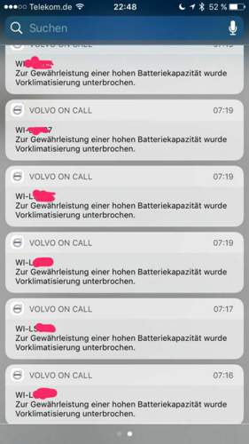

Ich habe seit Montag die Standheizung programmiert (täglich morgens) und wurde schon Dienstag mit VOC-App Meldungen zu unzureichende "Batteriezustand" bombardiert. Alle 1-2 min - siehe Bild.
Und das obwohl ich täglich 60km gefahren bin und die Batterieladung bei 12,5 bzw. 12,6V ist.
Was soll mir das sagen? Ist die Standheizung ohne angeschlossenes Batterieladegerät beim XC90II nicht nutzbar?
