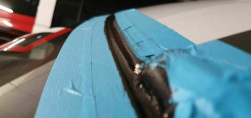

Kommando zurück. Habe heute die Scheibe nochmal von außen abgedichtet. Sie war dann leider wieder undicht oder war es wohl immer. Extrem war es, als ich losfuhr und bremsen musste. Da kam das ganze Wasser vom Dach nach vorn und ich hatte direkt 3 Rinnsale innen an der Scheibe im Sichtfeld.
Also einfach an Dach und Scheibenfläche abgeklebt, Dichtmasse in den Spalt gedrückt und mit Tüchern innen verstrichen/-spachtelt.
Ich werde berichten, ob es das nun war.
Nope, war es nicht.
Gestern und vorgestern nun der Härtetest. Regen, Regen, noch mehr Regen.
Diesmal bleibt die Scheibe trocken!
Was habe ich gesehen und behoben?
Die Dichtlippe, die an die Scheibe anvulkanisiert ist, wird einfach alt und lässt nach. Sprich, sie wird an der Kontaktstelle zur Karosserie undicht, weil sie nicht mehr flach anliegt oder durch Autowäschen/Polieren "verbogen" wird.

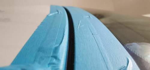

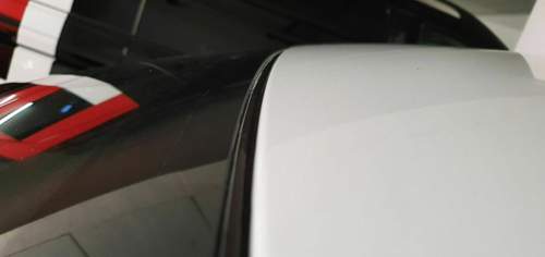

Als ich seitlich sehr flach entlang der Dichtlippe/Dachkante schaute, fiel mir ein leichter Spalt, nicht mal einen halben Millimeter breit in dem Bereich auf, wo innen dann das Wasser reinkam.
Also habe ich diesmal an der Karosse draußen wieder abgeklebt in dem Bereich und quasi von der Kante der Dichtlippe auf den Lack rüber eine winzige Fuge gezogen. Die Dichtmasse ist eh transparent gewählt worden, genau aus dem Grund.
Punkt um, das war es.
Und ja, Dichtung austauschen geht nicht und wenn ein Steinschlag mir mal richtig den Tag versaut, gibt es ne neue Scheibe. Aber jetzt ist das Auto wenigstens wieder trocken.
Natürlich ist die Scheibe unterhalb dieser Lippe noch immer am Kleber abgelöst und deswegen keinesfalls repariert. Mir ging es jetzt nur um das Wasser im Auto....da werde ich allergisch.
Hatte jetzt den Kanal voll. Richtigen Scheibenkleber gekauft und außen ne dicke Fuge gezogen.

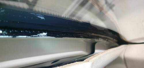

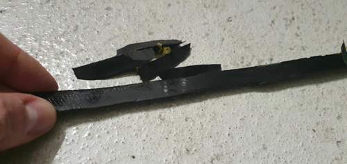

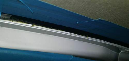

Hab mir Liqui Moli 6136 Scheibenkleber geholt aaaaber.... die Scheibe ist halt nicht nur ein bisschen undicht, sondern linksseitig komplett und vollflächig (siehe Bilder).
Beim Rausschneiden wurde auch klar, dass das nur dort reinlaufen kann. Der Kleber kam mir quasi direkt entgegen.
Habe den eben innen keilförmig rausgeschnitten.
Danach Kleber reingepresst und richtig mit dem Finger (und Handschuh) nachgezogen/reingedrückt.
Ich weiß, dass das ohne Primer nicht lange halten wird aber dann kommt eben irgendwann die Scheibe neu.
Ich sehe da 2 Probleme.
1. Der Primer. Der sorgt dafür, daß der Scheibenkleber überhaupt etwas zusammenklebt. Ähnlich wie der Haftgrund für Kunststoff, ohne den Du die Farbe danach wieder abziehen kannst.
2. Wenn die Scheibe auf großer Länge nicht mehr fest ist, dann hast Du Spannungen bei jeder Bewegung der Karosserie (Scheibe kann ihre Aufgabe als tragende Teil nicht mehr erfüllen), die Deine "Silikonfuge" nicht halten kann.
