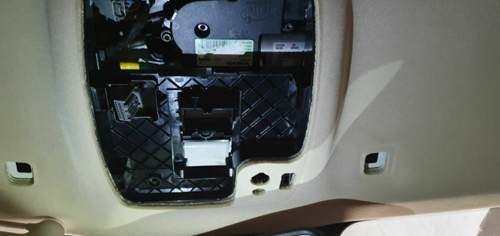

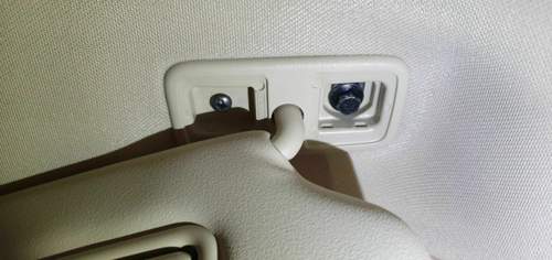

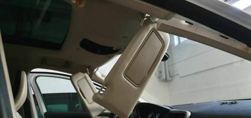

So, von außen habe ich erst mal wenig Möglichkeit gesehen nachzudichten, also habe ich das von innen gemacht.
Hieß Himmel etwas absenken, Abkleben und verfugen.
Hoffe, dass es jetzt dicht ist.
+3
Update nach diversen Regeneinsätzen: Scheibe ist dicht. 🙂

Jap - nach mehreren Regeneinsätzen ist noch keine Undichtheit festzustellen. 🙂 Ich warte mal den Winter ab. Aber bevor ich irgendjemanden ne Scheibe an einem alten Auto raustrennen lasse, mach ich die lieber nochmal selbst dicht.
