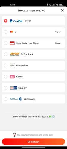

Edit sagt:

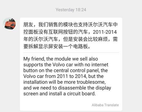

Habe den Verkäufer angeschrieben bzgl. Ohne Weltkugel.

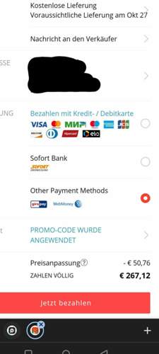

Ich finde allerdings beim Durchspielen des Kaufprozesses kein DHL Express, nur DHL.
Und ebenfalls kein PayPal. Oder kommt das dann bei
" Other Payment Methods"?

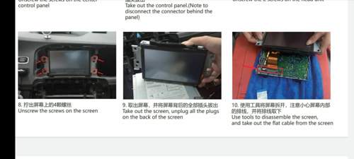

Siehe den Screenshot. Ohne Weltkugel ist supportet. Du musst nur das Display öffnen und eine zusätzliche Platine (wenn ich das richtig gesehen habe in der Anleitung) einbauen, die dabei wäre wenn du ihm vorher bescheid sagst. Ich habe einfach DHL gewählt, er hat trotzdem via Express verschickt. PayPal kann man bei den payment Methods wählen

Ich bin durch damit :P Sammelbestellung sind spätestens beim Zoll suboptimal 😁 der Einbau ist von jedem machbar wenn Plastik Werkzeug zum lösen vorhanden ist

Bei mir sieht es wie auf dem Screenshot aus.
Allerdings über Handy, ich habe hier keinen PC.
Wir reden auch vom gleichen Händler? 😉 DDXCar-Fabrikladen (komische Übersetzung 😁)
Abwicklung
Ja genau. Oh vermutlich werden die Optionen erst nach der ersten Bestellung verfügbar wenn die wissen das es dich wirklich gibt
@Reaver1988 schrieb am 5. Oktober 2021 um 18:32:04 Uhr:
Ich habe bei Ali einen Account. Schon recht lange. 😉
