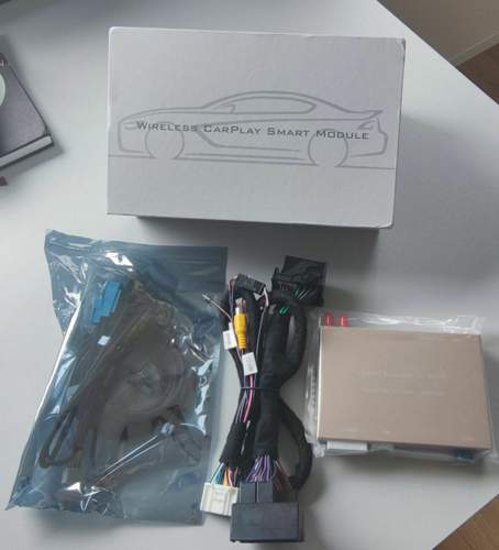

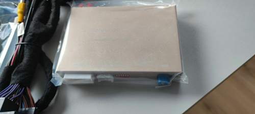

So hat geklappt. Kosten waren jetzt insgesamt ca 285€. CE Zeichen fehlt natürlich auf dem Gerät, lediglich auf dem Karton ist was aufgedruckt. Einbau werde ich vermutlich heute Nachmittag auch noch machen

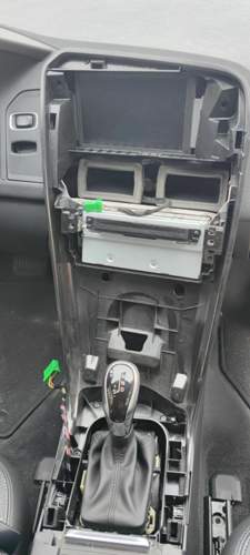

So der Einbau ist geglückt:
Einbau Dauer: ~1h
Schwierigkeit: Einfach - Normal
Werkzeug: Knarre, TX20, Plastikhebel
Zum Einbau gibt es nicht viel zu sagen, ich habe mich hier an das Video gehalten: https://www.youtube.com/watch?v=PReyX7qDVx8
Was im Video einfacher aussieht (weil die es schon abgebaut haben): Die Blende für das CD Laufwerk ging recht schwer runter und in der Mittelkonsole war der Stecker mit 2 Kabelbindern befestigt, sodass man die Mittelkonsole kaum anheben konnte und erst einmal den Kabelbinder irgendwie durchtrennen musste. Beim Zusammenbau musste ich auch schwitzen und etwas quetschen, da jetzt natürlich deutlich mehr Kabel hinter der Radioeinheit ist. Ansonsten gibt es aber nichts wirklich gravierendes zu berichten. Platz hat die Box super hinter dem Teppich gefunden und das USB Kabel kann man ohne Bohren und unsichtbar ins Handschuhfach legen. Ob man das USB Kabel braucht, weiß ich allerdings nicht.

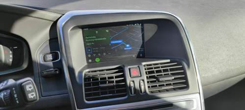

Erste Inbetriebnahme: Bluetooth und Wifi an, die Box via Bluetooth suchen und mein Xiaomi MI11 hat direkt android auto gestartet und mich blickte das durch unseren Skoda gewohnte Bild entgegen --> Super easy, super schnell. Mein Handy verbindet sich jetzt immer automatisch mit der Box (BT und Wlan) und dadurch springt er auch direkt in Android Auto auf dem Display --> Super Sache. Das Ganze kann man aber auch im Hauptmenü konfiguireren, dass er das nicht direkt tun würde. Ein Switchen zurück in die Volvo Oberfläche, ist mit einem langen Druck auf Exit schnell und smooth möglich.

Geht
- Autostart der Box incl Android Auto
- Android Auto
- Navigation mit den Tasten vom Lenkrad und Mittelkonsole (Exit ist Exit, Ok ist Ok, Rad rauf ist weiter, Rad runter zurück,....so wie man das gewohnt ist)

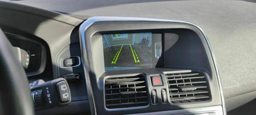

- Rückfahrkamera --> er springt direkt in die Ansicht von der Rückfahrkamera beim einlegen von R und geht auch automatisch wieder zurück, wenn man aus R raus geht. Selbiges gilt für die PDC Sensoren
- Box schaltet sich rund 1 Minute nach ausschließen des Autos ab, das merkt man daran, dass man dann die Wlan und BT Verbindung verliert auf dem Handy
- Spotify Steuerung? Kein Problem
- Weitere Apps die Android Auto fähig sind aufrufen? Kein Problem
- Vorlesen von Nachrichten über z.B. Whatsapp? Kein Problem

Ansonsten hatte ich heute morgen die Situation, dass beim Rückwärtsfahren der Screen schwarz blieb, beim drücken von Exit 3 Sekunden lang (also switch back zum volvo interface) war die Kamera dann sofort da. Ich vermute, dass hier ein Problem beim switchen vorlag. Aber es hat 100x funktioniert, daher weiß ich nicht genau was da los war. Ich konnte es auch nicht mehr provozieren (habe es extra noch 20x ausprobiert danach). Ich beobachte das mal und hatte tatsächlich so einmal im halben Jahr etwas ähnliches, als noch keine Chinabox installiert war, also mit der stock software von Volvo. Fairerweise möchte ich es aber erwähnen 🙂
