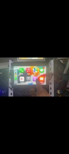

Siehe den Screenshot. Ohne Weltkugel ist supportet. Du musst nur das Display öffnen und eine zusätzliche Platine (wenn ich das richtig gesehen habe in der Anleitung) einbauen, die dabei wäre wenn du ihm vorher bescheid sagst. Ich habe einfach DHL gewählt, er hat trotzdem via Express verschickt. PayPal kann man bei den payment Methods wählen
das mit der zusätzlichen platine hat er mir nicht erzählt der schlingel...
Der Schritt sieht aber überschaubar aus . Hätte er trotzdem erwähnen sollen. Er meinte zu mir ja auch das ein CE Zeichen auf der Box ist. Ja auf dem Karton, aber nicht auf der Hardware 😁

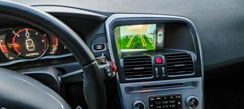

Ich habe heute morgen Mal mit den PDC Sensoren gespielt und kann nun sagen was geht und was nicht geht:
Was geht: beim rückwärts fahren kommt das Kamerabild automatisch und im rechten Bereich sind die pdc Sensoren vorne und hinten (siehe Bild ich habe eine Mülltonne vor das Auto gestellt). Das funktioniert auch wie gewohnt. Ich gehe aus daß das Kamerabild bei denjenigen einfach fehlt und schwarz ist aber der rechte Teil funktioniert. Oder sieht bei euch das Rückwärtsfahren anders aus?
Was nicht geht: wenn man parkt oder vorwärts fährt und man hat ein Hindernis hinten und/oder vorne: dann piept es nur. Die Visualisierung sieht man erst wenn man zur Volvo Software zurueckswitcht

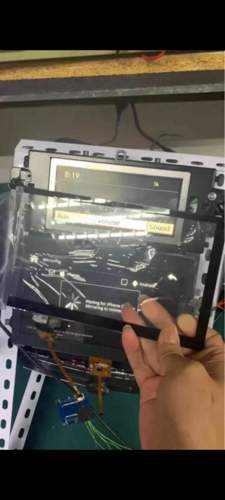

Habe mal irgendwo gesehen es gibt noch eine Folie die man bestellen und vor das Display montieren kann :-)
Jedes Element ist ein Button quasi und mit dem Rad am Lenkrad kannst du wie in den Volvo Menüs auch Punkt für Punkt durchgehen. Klar Touch ist schneller (den Vergleich have ich durch unseren Fabia) aber das geht völlig in Ordnung. Die Sprachsteuerung funktioniert ja auch 1a damit kann man eh vieles abfedern .
Die Funktionsweise der.folie Zweifel ich etwas an da die Software von Volvo damit nichts anfangen kann. Oder meinst du speziell für die retrofit Box ?

Er hat mir gestern Abend nach ca. 5 min geantwortet und mir direkt ne Nummer gegeben damit wir über WhatsApp chatten können. Hab dann paar Sachen mit ihm geklärt, er hat mir auch direkt die Anleitung geschickt wie man das Display zerlegt und die Platine einbaut und er wollte noch ein Bild meiner Mittelkonsole haben damit er auch das richtige rausschickt. Musste dann beim bestellen nur mein Model und BJ angeben und bestellen. Er hat mir dann auch direkt über WhatsApp geschrieben das die Bestellung eingegangen ist und er sich drum kümmert.

Der Verkäufer gibt mir gerade ein paar Infos zum Touch beim XC60 anscheinend gibt es da tatsächlich eine Lösung, aktuell gibt es nur Lieferschwierigkeiten wegen der Corona Situation und dem Mangel an Chips weltweit. Wenn das Display genau so gut funktioniert wie die Box dann kann sich Volvo davon Mal eine ordentliche Scheibe abschneiden
Finde auch das im Volvo für eine “gemütliche” Touchbedienung das Display zu weit weg ist. Jedesmal nach vorne lehnen um da was rumzutippen, da benutzt ich lieber das Lenkrad.
