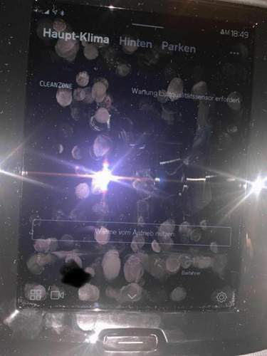

Gestern ist bei meinem XC60 B4 AWD MY22 mit AndroidAuto die Heizung während der Fahrt ausgefallen.
Das Bedienfeld der Klimaanlage war grau hinterlegt und nicht mehr anwählbar, zudem machte auch der Blinker keine Geräusche mehr. Das system war gefühlt heruntergefahren….
Auf dem Display stand diese Meldung (siehe Bild)
Ist das Problem bekannt und was ist die Lösung?
Danke
Drücke mal 30 Sekunden lang den "HomeButton" für einen Reset.
Zuerst erscheint "Bildschirmreinigungsmodus", dann noch immer gedrückt halten, bis der Bildschirm schwarz wird.
Das Display startet dann neu. Vermutlich wird es dann wieder funktionieren.
Grüsse
