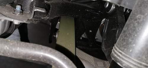

Ich habe noch keinen Volvo, liebäugle jedoch mit einem T8 als Lagerfahrzeug. Diese Fahrzeuge haben praktisch alle die Stahlfederung. Zu meinem Erschrecken stellte ich jedoch fest, dass hinten Blattfedern verbaut sind. Für mich wirkt das extrem antiquiert. Wie ist es jedoch wirklich? Ist die Federung ok?
Mein letztes Auto mit Blattfederung war ein PF125p mit Starrachse... Das war aber vor rund 40 Jahren, daher natürlich kein Vergleich. Nur kenne ich heute keine Pkw mit Blattfederung, daher die Bedenken.

Nein, ein Volvo XC90 T8 hat keine Blattfederung. Der Volvo XC90 verfügt über eine Doppelquerlenker-Vorderachse und eine Integrallenker-Hinterachse. Die Hinterachse ist mit einer Querblattfeder aus Leichtmaterial ausgestattet, die jedoch nicht mit einer klassischen Blattfederung zu verwechseln ist, die man von älteren Fahrzeugen kennt.
Nun, ich habe aber nach XC60 gefragt. Ist dort die Blattfederung wie beim XC90 aufgebaut?

Die Compound Federing ist im XC60 und XC90 hinten verbaut. Das ist KEINE Blattfederung.
Mach sieben Jahren mit entsprechenden Fahrzeugen hat mich die Zuverlässigkeit überzeugt.
Auch im V60 PHEV gibt es diese Federung. Als ich die bei meinem damaligen entdeckt hatte, war ich erst auch irritiert. Nachdem ich mich schlau gemacht hatte, war es gut. Das hat nichts im einer Blattfederung von früher zu tun.

V/XC60 Hinterachse
