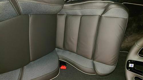

Deine Fotos würden mich interessieren! Mein Sitz sieht mittlerweile so aus:
Hier die Fotos, nicht die Besten, da es früh am Morgen ist...Kilometerstand zeigt 355 an.
Und auf dem Beifahrersitz saß bisher noch niemand.
