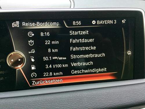

Nochmals getestet, Kurzstrecke Stadt... Aussentemperatur 2°C, Auto kalt , nicht vorklimatisiert... immer wieder nen kurzen Stop eingelegt, ca. 10 Minuten , um Dinge zu erledigen...
nach 12,1 km war die Batterie leer und der benziner ging an... die Heizung lutscht ganz gewaltig an dem Akku, das sollte man nicht unterschätzen, dabei bin ich wieder im Eco Pro Modus gefahren, also mit reduzierter Heizleistung ...
Ich hab mal den Reisebordcomputer nach 4km resetet und ein Bild davon gemacht, sieht auf den ersten Blick echt super toll aus , nur 3,4l/100km für so ein Dickschiff... nur waren es halt gerade mal 1,8km mit dem Benziner , der Rest rein elektrisch, und die 50kw/100km sind echt ein Wort (50kwh x 0,23 Cent pro kwh = 11,50 EUR / 100km) , macht also zusammen 15,60 EUR pro 100km , beim aktuellen Benzinpreis von 1,20 EUR pro Liter
Mein 550ix GT nimmt auf der selben Strecke und Geschwindigkeit im Winter knappe 16l/100km, also 19,20 EUR pro 100km , der Vorgänger, ein 535xd GT hat dafür 12m8 Liter auf 100km gebraucht, also 12,80 EUR pro 100km bei einem Dieselpreis von 1,00 EUR pro Liter ... wo ist da der Sinn des Hybrid ?
