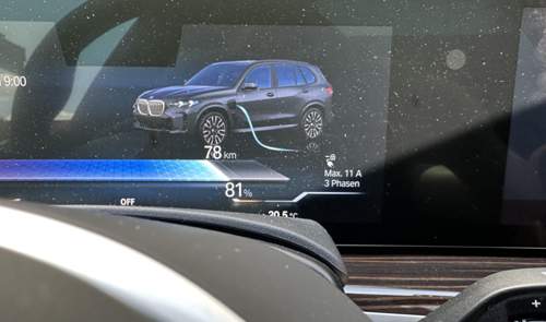

Also, ich habe den ganzen Internet Käse auch gelesen. Mein X5 war schon bestellt, also Augen zu und durch.
Jetzt lade ich tatsächlich an meiner Wall-Box und folgendes sagt das Display: 11 KW/ 3-phasig
Wieviel lädt er tatsächlich? 7.4 KW
