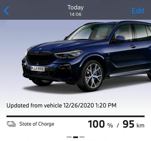

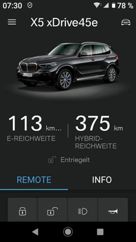

Keine Ahnung wo ihr fahrt, zur Zeit kaum 50km rein elektrische Fahrt. Klar nach Laden >=70km in der Anzeige...
Aktuell Anzeige bei 100% um die 60-70km. Real sind das dann max. 50km oder weniger.
Na dann kann ich mich nicht beklagen zZ.
Nicht überall wo "Wünsch dir was" draufsteht ist auch desgleichen drin(siehe Anhang),
real zur zeit 65 km.(wohlgemerkt im reinen Electric Mode nicht Hybrid)
Den Entwickler dieses Algorithmus würde ich gerne kennen lernen;)
