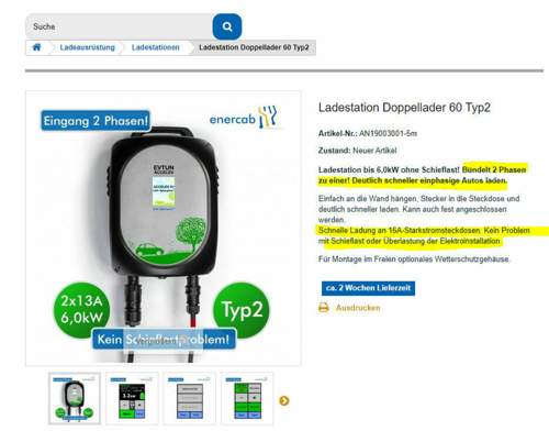

Es geht hier nicht um das Laden mit 32A laden sondern 16A 2phasig (gebündelt) ohne Schieflast.
Es wird auch der X540e als Referenz genannt (den habe ich für meine Frau und da dauert mir das Laden auch zu lange...)
Anbei das Foto zum Produkt. Leider bin ich mit der Elektro-Materie nicht so vertraut, um herauszulesen ob man dadurch tatsächlich schneller lädt.

OK... aber das bringt trotzdem nix da der 45e nur max. mit 16A laden kann. Zumindest ist mir nix bekannt, dass man das "aufbohren" könnte.
Die Box macht aus einem 2 oder 3 phasigen Anschluss einfach einen einphasigen mit 32A. Der 45e kann aber auch nur einphasig mit 16A laden, zumindest kann man es im Fahrzeug auf max 16A einstellen.
Es wäre etwas anderes, wenn er mit 7,2 KW an öffentlichen AC Anschlüssen laden könnte. Dann könnte man mit so einer Box das Schieflastgesetzt Zuhause umgehen und sauber bleiben. Die Frage aber bleibt, ob das 45e intern verbaute Ladegerät mit 32A klar kommt, bzw. dies auch nutzt.

Für die BMW PHEVs bringt das Ding gar nix. Sieht man ja auch in der Tabelle die sie auf ihrer Website haben:
Ladezeit beim X5 40e mit diesem tollen "Beschleuniger": 2.5h (=Werksangabe BMW für Laden an jeder normalen Wallbox)
Energieinhalt der Batterie des X5 40e: 9.2kWh
Ladeleistung=Energieinhalt/Ladezeit=9.2kWh/2.5h=3.7kW
Ladestrom=Spannung/Ladeleistung=230V/3.7kW=16A
q.e.d.
