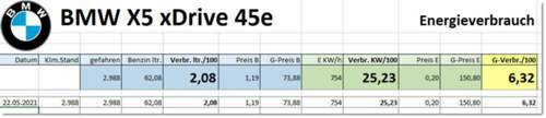

So jetzt habe ich endlich nach 2.988 Kilometern meinen Dicken erstmalig betankt. 2 Seiten vorher haben wir uns ja unterhalten, ich kann nun die Werte bekanntgeben. Bin echt sehr zufrieden mit dem Verbrauch. Dies funktioniert aber nur, da ich sehr viele Fahrten in diesem 100 klm. Umkreis habe, für weitere Fahrten wäre der Verbrauch sicherlich viel höher.
Verbrauch Benzin: 2,08 Ltr.
Verbrauch Strom: 25,23 KW/h
Kombiniert Strom in Liter Bezin umgerechnet: 6,32 Ltr.

Wo wohnst Du?
Sprit 1,19€ KW/h 0,20€ und Verbrauch nur 25,23KW ???
Bei mir zur Zeit ca. 42KW und sonst 36KW und kosten tut die KW/h 0,30€

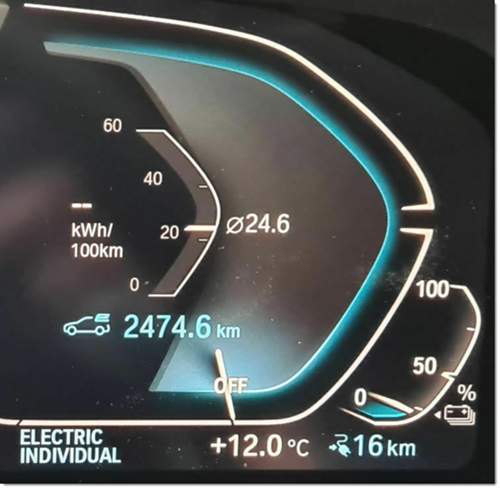

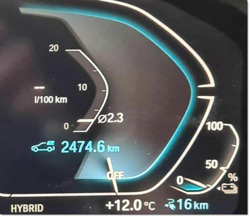

Vom Verbrauch her bin ich wirklich mehr als zufrieden, ich bin aber trotzdem nicht langsam unterwegs, wohlgemerkt aber viel Landstraße und Orte, Autobahn eher weniger und maximal 135 KM/h bei uns in Ö.
Auch mein Bordcomputer sagt in etwa die Werte, die ich errechnet habe. Elektrisch errechnet er etwas weniger, nämlich 24,6KW und Benzin errechnet er etwas mehr, nämlich 2,3 Ltr.

Das ist mir völlig klar. Ich entnehme die Werte ja auch nicht vom Fahrzeug, die sind nur als Kontrolle.
Ich habe vor meiner Wallbox einen geeichten Stromzähler, ebenso habe ich die Liter, die ich in mein Fahrzeug reintanke und genau daraus ergeben sich die errechneten Werte.
Den Zähler hab ich mir genau deswegen eingebaut, damit ich tatsächlich sehe, was zieht das Auto.
So habe ich es ganz exakt, egal, was das Auto anzeigt, aber das Auto zeigt fast die gleichen Werte an, wie ich auf Grund der tatsächlichen Werte (Elektro+Benzin) errechnet habe.
