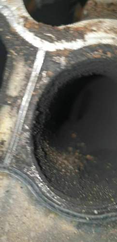

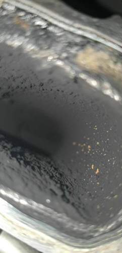

Einlasskanäle gestrahlt,
Airbox gesäubert,

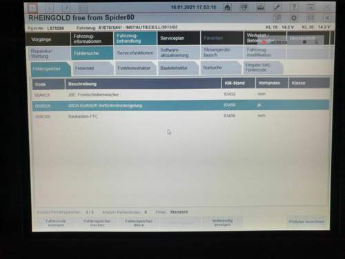

Guten Abend euch, wollte mal weiter berichten und es gibt nun endlich eine Fehlermeldung zu meinem Problem.
Das Mengenregelventil ist heute geliefert worden. Und nein es ist noch nicht eingebaut worden.
Wollte unbedingt vor dem wechseln vom MRV die Logfahrt noch mit Tester gemacht haben, um die Soll und Ist werte vom Raildruck und dem Vorförderdruck zu beurteilen. Die Fahrt wurde gemacht und die Werte sehen eigentlich Plausibel aus.
Vergessen wir nicht Fehlerspeicher ist Leer. Keine Fehler nichts.

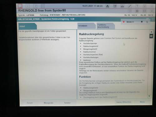

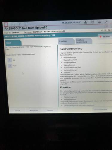

Dann wollte ich zu aller Letzt noch den Raildruckregelsystemtest durchführen um alle möglichen Fehlerquellen abzuarbeiten. Was soll ich sagen nach dem ich den Ablaufplan öffnete, steht dort auf einmal es ist ein Fehler im DDE Steuergerät abgespeichert. Der Test besagt es müssen erst alle Fehler beseitigt werden bevor der Test erst gestartet werden kann. Also zurück in der Steuergeräteliste und tatsächlich steht nun ein Fehler punkt dort.
Fehlercode: 004BDA
Fehlertext: 4BDA Kraftstoff - Vorförderdruckregelung
Fehlerarten: Kraftstoffvorförderdruck zu niedrig/positive Regelabweichung
Fehler löst momentankeine Fahrerinformationen aus.
Bin jetzt erstmal bissle verwundert weil, Fehlerfrei dachte ich es wäre der Mengenregelventil.
Nun wähle ich ein Testablauf aus und er meldet mir ein Fehler was eigentlich auf die Pumpe im Tank hin deutet. Habe die Pumpe natürlich hinterher getestet 4,5Bar ist, Soll min 3,5Bar.
Morgen werde ich so oder so das MRV wechseln.
Frage ist kann irgend jemand diesen Fehler genau Lokalisieren
Was ich noch entdeckt habe ist, beim Fehlereintrag sehe ich einen Vorförderdruck von 2,8Bar hatte somit wäre er schon unter Minimum Oder??
Grüsse und schönen Abend euch noch

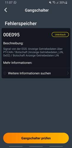

Immer nach dem ich einen krassen Ruckler hatte ,habe ich hinterher den Fehlerspeicher ausgelesen.
Und es stand ein Fehler drin 00E095.
Ich denke , dass Getriebe verliert für ne Millisekunden den Kontakt zum Dde.
Screenshot-20210506
Serdal85 ich hatte auch mal den Fehler E095 (Gangwahlschalter) habe es mit Bimmerlink ausgelsen/gelöscht, letztes mal kams vor 3 Monaten mal schauen!
