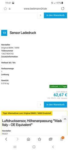

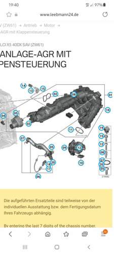

ich habe wohl das gleiche Problem.
Wo sitzt der Ladrucksensor beim X5 E70 4.0d genau? Für ein Foto oder die Teilenummer wäre ich sehr dankbar.
Freundliche Grüße
Bandit20, ist eine arbeit von max. 5 minuten. Der sitzt unter dem Luftfilter kasten, auf der ansaugbrücke am längeren Kanal, hab den einigermaßen sauber gemacht und nach ca. 2 tage habe ich eine Besserung gespürt!
Auf dem bild ist es die Nr. 13
Leebman24.de verkaufen original teile von BMW

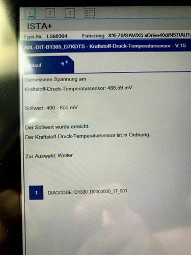

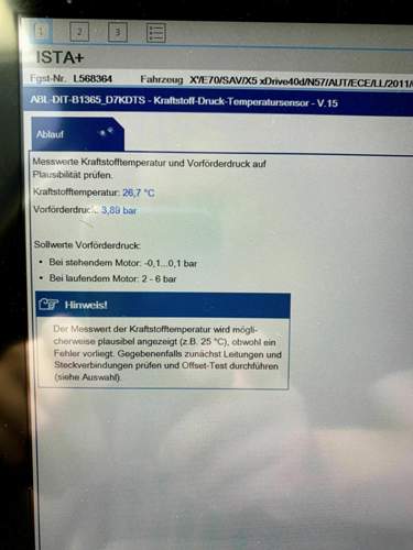

Also ich bekomme es einfach nicht hin, dass der kraftstoffdruck von der Spritpumpe korrekt angezeigt wird.
Die Drehzahl der Spritpumpe ändert sich beim Beschleunigen wie soll, der Raildruck in der Rail passt auch aber der Druck von der Spritpumpe bleibt bei 3,9 Bar.
Es müsste sich eigentlich ändern sollen beim Beschleunigen oder dahin gleiten.
Der KraftstoffDruck - Temperatur Sensor zeigt zumindest beim Test an das er sich innerhalb der Toleranz befindet. Wiederum ist er Nah am N.I.O.
Nuwala schrieb mal das bei seinem 40d der Spritdruck sich kontinuierlich verändert.Das hab ich nicht.
Ist es vielleicht doch der Sensor ?

Leute ich möchte euch bitten ob irgendjemand seinen Spritdruck undzwar der aus dem Tank kommt zu loggen nicht zu verwechseln mit dem Raildruck
Das mit dem Ruckeln oder verzögerter beschleunigung könnte damit zutun haben.Weil komischer weisse haben alle 40d das Problem Sei es x6 x5 640d. Weil alle 40d haben einen Kraftstoffdruck- temperatursensor der anders ist als für slle 30d Versionen.
Ich habe über Ausländische Seiten intensiv darüber gelesen das einige Probleme mit diesen Sensor hatten.Die besagte Sensor ist auch über die Servicefunktion Prüfbar.Es wird ein ganz bestimmter Wert angezeigt der sich innerhalb eines Rahmens befinden muss.Das heisst um so mehr verschlissen der Sensor ist,umso weiter unten befindet sich der Wert an der grenze zu I.o.
Also nehmen wir an bei mir.Mein Spritdruck zeigt einen Wert an der ziemlich am untersten Bereich lag und egal ob Vollgas oder cruisen der Wert der Spritpumpe zeigt immer den selben Druck an.Das kann und darf nicht sein.
