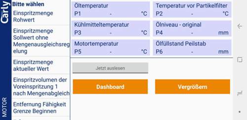

Oder Du investierst mal 20€, suchst Dir hier im Forum einen Codierer und läßt während des Ruckelns die Livewerte auslesen. Vor allem die der Injektoren.
Dann weißt Du, was es ist.

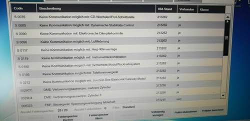

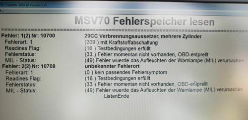

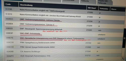

Heut anruf von BMW. ,,Zylinder 8 test spule/kerze getauscht mit zylinder 5 fehler wieder ausgelesen fehler besteht wieder auf zylinder 8.Also fehler wandert nicht,,
Habe den auftrag erweitet sollen bis 1000€ suchen.Mal sehn was dabei raus kommt. Dienstag weis ich mehr. Kann mir im Bild 2 was dazu sagen?
EMF-Steuergerät spanungsversorgung fehlerhaft???
DSC sporadische unterspannung vom EMF-steuergerät erkannt??

bei solchen Unterspannungseinträgen würde ich auch mal die LiMa checken lassen. Grade DSC und EMF (elektromechanische Feststellbremse) sind da neben der DME die empfindlichsten SG, wenn die LiMa entsprechende Regelschwankungen hat.
Bei einen meiner Xe (4.8is) hatte ich mal ähnliche Probleme und am Schluss war es die LiMa.
Wie gesagt, natürlich nur eine wage Richtung, aber einen Versuch der gezielten Diagnose ist es allemal wert.

Die Fehler haben nicht die gleiche Ursache.
Die EMF ist die Elektromechanische Feststellbremse, kurz Handbremse.
Die hat gerne Mal Unterspannung wenn die Batterie schwach oder alt ist. Es kommt auch vor, dass an der EMF der Stecker nass geworden und oxidiert ist. Also beides Checken und ausschließen.
Den Fehler wegen des Ruckens wirst du damit nicht lösen. Verbrennungsaussetzer auf einem Zylinder nach Tausch der Kerze / Spule ist meist nicht mehr so gut. Ich würd als erstes die Kompression auf Zylinder 8 prüfen. Hat ein Zylinder keine Kompression, wird logischerweise dieser abgeschalten um Folgeschäden zu minimieren.
Nach Kompressionstest das Resultat hier posten. Ist Kompression da, dann alles gut, wenn nicht, dann öl in Brennraum und nochmal testen.
Mit einem Zylinder weniger ruckelt das natürlich.
