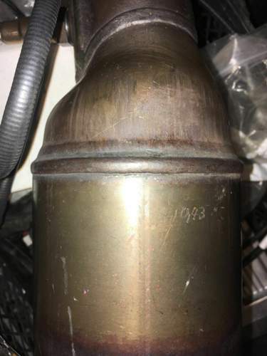

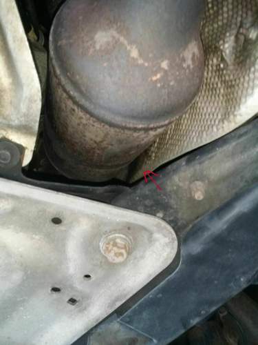

X5 E70 4.8i Katalysator Bank1 gerissen
Moin Leute
Ich dachte Jahr 2020 war ein besch.. Jahr , nein ! 2021 ist um einiges unglücklicher..
Nach dem ich meinem X in diesem Sommer neue Luftbälge , neuen Klimakondensator und wegen nicht unkompliziertem Einbau.. auch zu erwähnen wert , neue Waschpumpe für Heck verpasst habe , dankt sie der X so bei mir ... und zerstört den Kat .
Ich suche ab heute eine Werkstatt die mir den Kat kostengünstig aus/einbauen könnte . Die Kats würde ich hier http://www.uni-kat.de/ überholen lassen.
Ist echt nicht wahr was mit dem X in diesem Jahr passiert.
33 Antworten
Kats tauscht man nicht prophylaktisch!!!

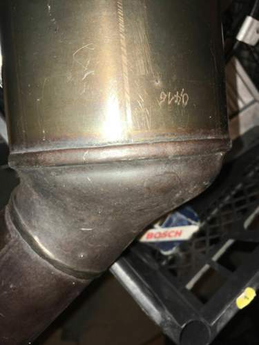

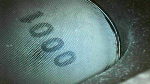

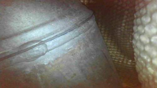

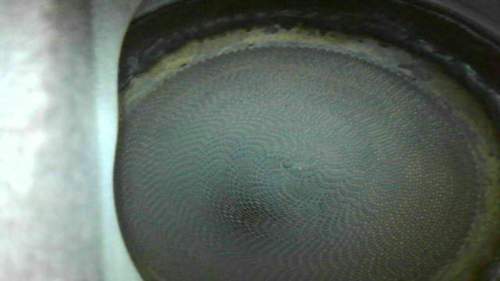

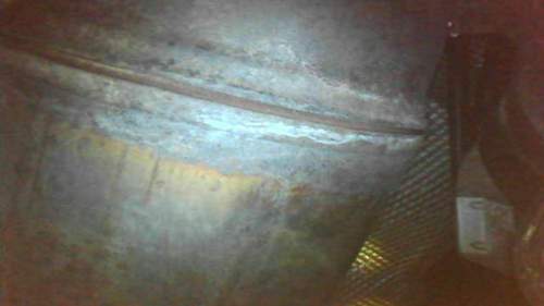

Das Teil stirbt nicht einfach so. Ist ja kein Verschleißteil. Warum bei @snaipukr beide Kats so präzise gerissen sind, ist rätselhaft. Vielleicht wurden ja die Kats mal überholt und nicht ordentlich verschlossen. Der Riss ist einfach zu gerade. Und die Schweißnaht am Kat ist extrem dick und stabil beim originalen Kat. Vielleicht gabs auch mal eine Mangelhafte Charge?!?
Komisch ist auch, dass der Kat nicht komplett auseinandergedrückt wird vom Abgasdruck. Hoffe meine Kats im Auto sehen besser aus, vor allem der funktionstüchtige auf bank2
@zessi001
Bei mir ist nur Kat Bank1 gerissen.
Vllt liegt die Ursache an dem Schlamm in der KGE der dann über die Ansaugbrücke im Kat verbrennt und ihn verstopft hat ?

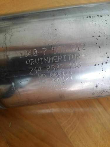

So erster leebmann AT Kat ist da. Sieht ok aus. Zweiten habe ich für 480€ bei turbotech bestellt .

2x Kat einer von Leebman neu , einer von Turbotech überholter mit 2 Jahre Garantie.
- Katzubehör Stehbolzen , Dichtungen , Schrauben , Schällen - 850€+120Pfand 480€+100€Pfand 150€ Zubehör bei Leebmann

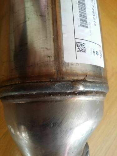

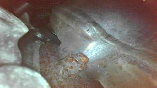

Im Anhang :
Überholter Kat u. Krümmer.Mutter/Stehbolzen die wie zu erwarten war , vollgerostet sind.
Habe eine Leihbühne gefunden und werde das zusammen mit meinem Kumpel angehen.
Morgen versuche ich mit meiner KFZ Kamera und dadrauf festgebundenem langen Strohhalm irgendwie an die Schrauben vom Krümmer ranzukommen um zuerst Rostlöser draufzusprühen, dann Kriechöl.
Vllt bringt das was wenn die Mittel paar Tage einwirken.
