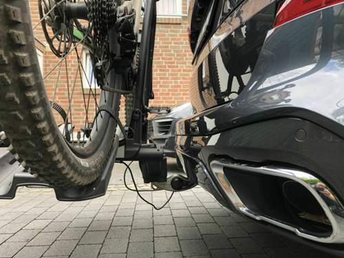

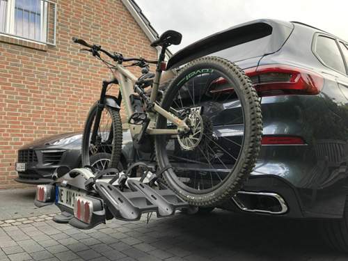

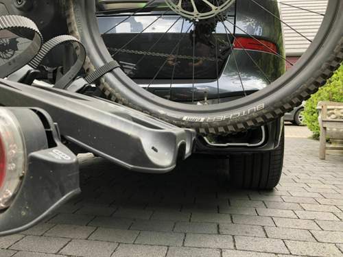

Ich habe einen Thule VeloCompact3 Fahrradträger. Weil ich regelmäßig längere Fahrten vom Rheinland in die Alpen zum Biken mache, war ich bzgl. der Hitzethematik etwas nervös nach dem Lesen dieses Threads und habe mir das daher an meinem neuen X5 mal genauer angeschaut. Vorher hatte ich einen Audi A6 Avant. Da war das kein Thema, weil die Endrohre deutlich unterhalb des Fahrradträgers saßen.
Für den Träger selbst würde ich da Entwarnung geben wollen. Auf den angehängten Bildern könnt ihr sehen, dass der Hauptabgasstrom am Träger vorbeigeht. (Für die, die das gleiche Modell haben und wissen, dass man die Radauflagen seitlich auszieht: Auf den Bildern ist der ausgezogene Zustand zu sehen, also die maximale Breite des Trägers. Nur die Rücklichter habe ich zur besseren Erkennbarkeit auf den Fotos nicht ausgezogen.) Natürlich gilt diese Einschätzung nur für diesen speziellen Träger. Es mag breitere Modelle geben, die in den Abgasstrom hineinragen.
Etwas anders schätze ich die Sache für die Reifen des ersten Bikes ein. Die sitzen schon mehr oder weniger im Abgasstrom. Der Abstand vom Auspuffrohr (nicht Blende, sondern innenliegendes Rohr) zum ersten Fahrradreifen beträgt ca. 37cm. Das könnte evt. schon heiß werden. Mangels Befestigungspunkten wüsste ich gar nicht, wie ich da außen noch eine Hitzeschutzblende wie die von BMW anbringen sollte. Meine Idee ist nun, einen Hitzeschutzschlauch um die betroffene Stelle der Reifen zu wickeln. Es gibt Exemplare mit entsprechendem Innendurchmesser und einem Klettverschluss. Wenn ich für die Speichen kleine Schlitze reinschneide, dann könnte ich die Reifen an der gefährdeten Stelle mit so einem Hitzeschutzschlauch umwickeln und auf der rückwärtigen Seite mit dem Klett verschließen. Das sollte meines Erachtens halten.
Im August plane ich meinen nächsten Trip in die Alpen und werde danach mal berichten, wie das funktioniert hat.

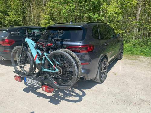

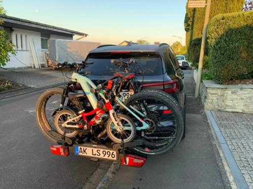

Man sieht es vielleicht nicht so gut. Ich fahre immer mit den ausgeklappten „Öhrchen“. Heute 680km zurück aus den Berchdesgadener Alpen. Keine Ahnung ob’s nötig ist oder nicht. Ist ein Original BMW Träger (sicher ein Thule?!)

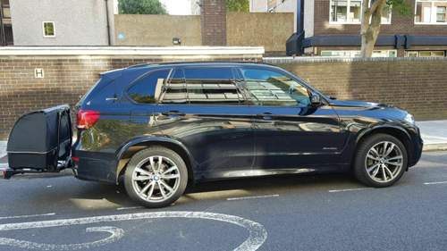

Wie bereits erwähnt, kommt keine "bedrohlich " heisse Luft aufgrund von Luftverwirbelungen am Heckträger an. (Bin mit altem X5 40e mit Thule Velospace + Thule Backspace Koffer, welcher näher zum Auspuff hin angebracht ist) mehrfach von Düsseldorf nach Stockholm gefahren)
Ich bin der Ansicht, dass "übervorsichtig" vertriebene Hitzeschilde von BMW lediglich mit evtl. Haftungsrisiken zu tun hat und BMW somit evtl. Schadensersatz aus dem Wege gehen will, zumal es ein zugekauftes Produkt und der Fahrzeughersteller hierfür nicht Garantien übernehmen kann, in Bezug auf evtl. Folgeschäden.

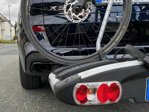

Sieht besch... aus aber nützt
Hier nochmal ein Bild eines älteren Thule am X5, auf dem Träger steht ein grosses 28" Stevens X8 und die Temperatur war auch nach längerer Fahrt unkritisch
Träger am X5
