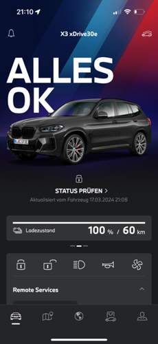

Meiner ist von Februar 2024.
Immer zwischen 45/60Km nach 100 Prozent Ladung an der Wallbox
