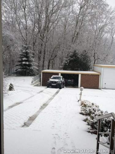

heute hat der Winter den Vogel bzw. X3 abgeschossen.
Unser Xdry stand schon eine ganze Weile vor der Haustür (Motor aus, Wagen zu, also Automatik geht selbst auf P-Position) - nach ca. 20-30 Minuten komme ich raus - Auto weg.
Der Gute sich dann mal eben ca. 3 Wagenlängen die Schräge runter auf den Weg gemacht und wurde erst an der Garage aufgehalten. Nicht auszudenken was passiert wäre, wenn da gerade jemand hergegangen wäre. So blieb's bei (ärgerlichen) Blech- bzw. Kunststoffmacken ohne Schlimmeres.

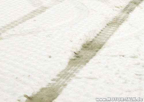

ich habe mal das Bild vergrößert und das sieht aus wie wenn das Fahrzeug die Einfahrt heruntergerutscht ist. Hinter den Hinterrädern liegt aufgehäufter Schnee nur die Vorderräder haben sich mitgedreht.
Das habe ich gestern schon vermutet, dass es unterhalb extrem eisig war und der X einfach auf dem Eis runter gerutscht ist...
Nachdem man das "Gefälle" am Foto schwer einschätzen kann, habe ich davon aber nichts geschrieben.
Wenn die Hinterräder den Schnee beim Rutschen vor sich herschieben, haben die Vorderräder so oder so keinen Schnee vor sich bzw. hinter sich - Egal ob blockiert od. mitdrehend...
So wird es wohl sein - bei Vergrößerung der im Bild rechten sichtbaren Spur sieht man jetzt auch nur auf den ersten Umdrehungen das Profil der (Vorder-)Reifen - danach sieht die Spur für mich glatt "gewalzt" aus.

Ich vermute trotzdem, dass der Wagen einfach runtergerutscht ist. De Hinterräder haben den Schnee blockierend vor sich hergeschoben, die Vorderräder sind der Spur gefolgt und haben lediglich die Langsrillen als Profil stehenlassen. Ich sehe in den Bildern jetzt keine deutlichen Querprofilabdrücke, die auf ein Rollen hindeuten würden. Bei P-Stellung ist der Antrieb blockiert, da kann nichts einfach so wegrollen, auch nicht achsweise. Und wären hier wirklich die Sperren defekt wäre der Wagen nicht schön langsam an der Garage aufgeschlagen sondern hätte schön frei rückwärte beschleunigt. Da wäre vrmutlich neben einer netten Werkstattrechnung auch noch eine neue Garagenfront fällig gewesen. Zwei Tonnen in Bewegung haben einiges an Potential.
Mein Bedauern für den Schaden des TEs, aber ich würde das Ganze eher unter dem Thema "dumm gelaufen" ablegen als unter "Defekt des Fahrzeugs". Überaus ärgerlich allemal und ein Denkanstoß für jeden, der den Wagen auf Eis/Schnee am Berg parkt...
VG Patsone
An diese Möglichkeit habe ich auch gleich gedacht. So etwas ist mir in ähnlicher Form ebenfalls passiert.
