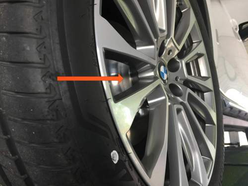

Was ein Zufall, war heute wieder bei der DEKRA, genau wegen den 275/40 R20 Rädern.
Grund: beim ersten Gutachten wurden nur 245/45 R20 eingetragen, was ich reklamiert habe und heute war dann der 2. Termin.
Auto wieder auf die Bühne und das Gutachten (29 Seiten) checken.
Ergebnis: neues Gutachten, alles OK, ohne Umbauten und Eintragungspflicht.
Habe auf der Bühne noch Fotos für Euch gemacht.
Olli

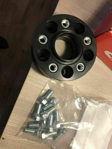

Wie ist das jetzt mit den Originalen Radschrauben beim Eibach System 7. (20mm) Braucht es kürzere oder passen die Originalen Schrauben?
@X3-M40i schrieb am 8. Juni 2018 um 22:35:56 Uhr:
OK, dann nochmal...... die Spurplatten werden mit Eibach- Schrauben am Fahrzeug befestigt. (140NM)
An die Spurplatten werden dann die Räder mit weiteren Eibach- Schrauben montiert.
Alle Schrauben sind im Set enthalten.
Olli

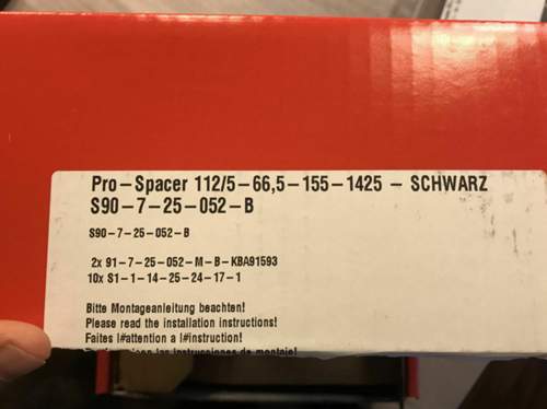

Ich hab heute meine Spurplatten (Eibach System 7) bekommen aber da sind für 2 Platten nur insgesamt 10 Schrauben dabei also nur jeweils 5 um die Platten am Fahrzeug zu befestigen.
