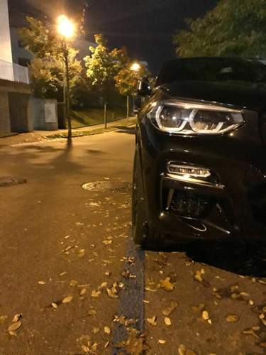

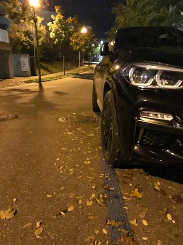

So...
Nun sind auch meine montiert...sieht einfach super aus und steht dem X3 sehr gut...

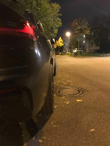

@Q5indenSternen schrieb am 20. Oktober 2019 um 13:09:47 Uhr:
Kannst Du bitte noch ein Bild von hinten machen?
Hier noch die bilder 😎😎
+2
Sehr gut, ich danke Dir!
Werde ich so nachmachen.

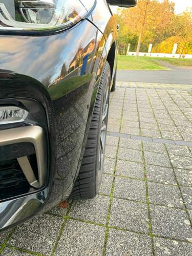

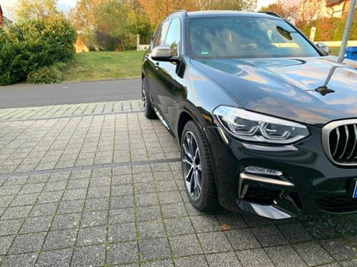

Endlich geschafft: habe gerade die u.g. Spurverbreiterungen von Eibach montiert - ging problemlos.
Und mit dem beiliegenden Teilegutachten war die TÜV-Abnahme reine Formsache (für 36 EUR).
Fotos vorher (das erste) und nachher (alle anderen) lade ich mit hoch.
Ich finde es so perfekt mit 15 mm je Rad. Vorne würde noch was gehen, aber laut TÜV-Prüfer darf man nur hinten größere Verbreiterung als vorne machen, nicht umgekehrt. Und hinten würde ich es nicht breiter wollen. Und ich würde mit diesen Felgen (699M) die schwarzen Verbreiterungen empfehlen - passen sehr gut!
Es kann auch sein, dass der TÜV eine kleine Kotflügelverbreiterung vorne und hinten fordert - steht so im Teilegutachten ...
Bin jetzt mal gespannt, ob sich das Fahrverhalten ändert.
Viele Grüße, Simon

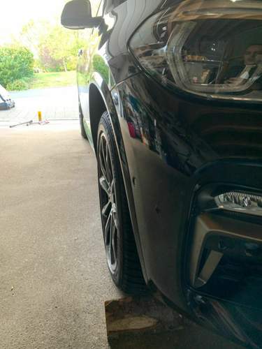

Habe heute mit den Winterreifen (245/50/19 auf Serienfelge 694) die Eibach Distanzen in 20mm rundum, Serie 7, verbaut. Schaut klasse aus. So wollte ich es haben.
Jetzt brauch ich nur noch den Segen eines Prüfers, dürfte aber mit dem Gutachten kein Problem sein.
Racerz336
So, Prüfer hat alles problemlos abgenommen. Hinten wollte er laut Gutachten 5mm zusätzliche Radabdeckung. Konnte ich ihm ausreden. 5mm, gehts noch? Was soll das bringen.
Eintragung in Fahrzeugpapiere “bei nächster Befassung!“ Also nie.
