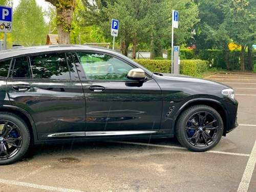

Hi
Kann mir jemand helfen bei obgenanntem Thema?
Können auf den X3 M40i Distanzscheiben montiert werden und falls ja, welche und wie breit (hinten und vorne)? Habe 21“ Original drauf...
Danke & Gruss
Paraxenos
So...
Nun sind auch meine montiert...sieht einfach super aus und steht dem X3 sehr gut...

Das Thema ist vielleicht nicht mehr aktuell, aber ich habe gerade die Distanzscheiben von H&R (2,25 cm pro Rad, vorne sowohl auch hinten) auf meinem X3 M 40i montieren lassen, auch mit die originale 21” Felgen. Weiter nichts geändert (fahrwerk oder Kotflügel). Werde versuchen die Bilder hoch zu laden und bin dann gespannt wie die Reaktionen sind......Gruss DutchD

Der X3 sieht mit Spurplatten einfach stimmiger aus und ich habe nach über einem Jahr, keine Nachteile durch die Spurverbreiterung feststellen können, im Gegenteil.
Ich hatte sie zwischendurch mal runter und fand die Strassenlage, aber auch den Komfort ohne Platten einen Tick schlechter.

bei meiner Recherche bin ich gerade auf eine vor kurzer Zeit erweiterte ABE der Firma HR vom August 2019 gestoßen. Es ist so, dass viele serienmäßige Radkombinationen nun in die ABE 55664 (172KA0009-01) aufgenommen wurden.
Bis 13mm beidseitig sind die Reifenkombinationen bis 20" nun in der ABE beinhaltet. Wenn man NICHT das M-Paket hat, dann ist die Radabdeckung ggf. zu prüfen, bei M-Paket denke ich gibt es keine "Probleme".
Wenn ich das richtig sehe entfällt damit die Vorstellung und Eintragung bei Einhaltung der Auflagen.

Habe heute mit den Winterreifen (245/50/19 auf Serienfelge 694) die Eibach Distanzen in 20mm rundum, Serie 7, verbaut. Schaut klasse aus. So wollte ich es haben.
Jetzt brauch ich nur noch den Segen eines Prüfers, dürfte aber mit dem Gutachten kein Problem sein.

Für meine M40i mit den 20 Zoll-Felgen (699 M) habe ich mir eben die Eibach System 2 Spurverbreiterung um 15 mm pro Rad (30 mm pro Achse) bestellt.
Die dafür benötigten Radschrauben hoffe ich korrekt ermittelt zu haben:
- Kegelbund, schwarz, Gewinde M14x1,25
- Original Schaftlänge: 28 mm
- Neue Schaftlänge: 43 mm (28 mm plus Breite der Spurplatte 15 mm)

Ich habe bei meinen 20“ vorne 17.5mm und hinten 15mm pro rad drauf, passt genial-pornös 😛 (felgen siehe bild)
Kannst Du bitte noch ein Bild von hinten machen?
Hmmmm,
normalerweise sind in den Gutachten für D breitere Platten vorne nicht zulässig.
