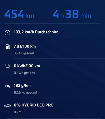

Wie ist denn so die Statistik bei der 5,8L Fahrt?
Bei mir zeigt der auf der langen Strecke 7,8L an
Die anderen Fahrten sind leider alle zerflückt, blöd das bei jeder kurzen Pinkelpause nicht der Zusammenhang gesehen wird oder ich finde in der App nicht die richtige Möglichkeit das anzuzeigen
Ich schaue mir das nicht in der App an sondern nehme den Bordcomputer und stelle die Fahrt auf Individuell zurück. Im konkreten Fall war ich bei den 5,8 l dann 122 km rein elektrisch unterwegs. Geschwindigkeit Autobahn meist so um die 130, Landstraße 80-90, Ortsgebiet 30-50 je nach Beschränkung.
In der App wird ja bei jedem Halt immer wieder von neuem eine Fahrt gespeichert und man kann das soweit ich weiß nicht zusammenfassen. Auch stimmen die angegebenen Kwh in der App nicht.

Ich fahre morgen wieder 500km nach Süddeutschland und wüste gerne wie man auf solche Verbräuche auf langen Strecken kommt
Ich tanke Super 95 E10 (was anderes gibt es bei uns nicht mehr) und fahre bei diesen Verbräuchen im normalen Hybridmodus, allerdings selten im Tempomatbetrieb, da der Wagen jedesmal nach Erhöhung des Tempolimits beschleunigt wie ein Irrer. Vorausschauende Fahrweise natürlich, d.h. dass ich vor Ortseinfahrten nur rekuperiere und nicht bremse und halt mit normaler Geschwindigkeit unterwegs bin: Ort 30-50 kmh, Landstraße 80-100 kmh, Autobahn max. 140 kmh - das gilt bei den 5,8 l / 100 km.
Bei den 7,8 l nehme ich auf nichts Rücksicht und bin auch ab und zu im Sportmodus unterwegs.
Einen Teil wird sicher die Bereifung ausmachen, ich fahre im Winter rundum 225er auf 18 Zoll und im Sommer 245 auf 19 Zoll.
E10 tanke ich auch, fahre im Hybridmodus und Comfort
Fahre zwar oft mit dem Abstandstempomaten aber versuche da auch vorausschauend den händische wegzunehmen wenn abzusehen ist das nehme zwischen den Abstand rein fährt oder er zu stark beschleunigen würde
Dennoch steht beim Verbrauch immer bei 7,8-8,5L
Reifen sind auch Ganzjahresreifen von GoodYear in 19 Zoll, die haben aber laut Bewertung und Test einen geringen Rollwiderstand
