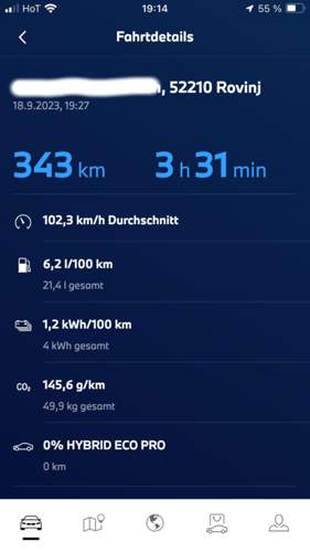

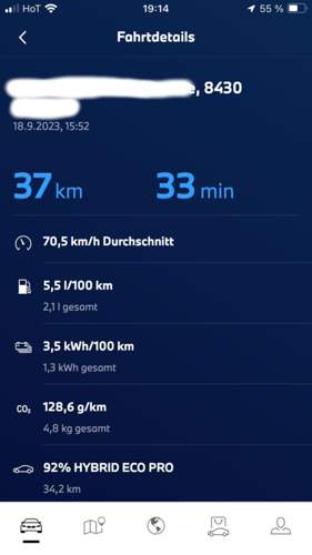

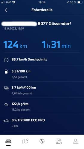

Bitteschön:
Urlaubsfahrt nach Rovinj direkt aus dem Bordcomputer im September 2023, anklicken und staunen.
Teilstrecke 1
Teilstrecke 2
Teilstrecke 3
Jetzt kommt langsam Licht ins dunkle
Die durchschnittliche Geschwindigkeit ist des Rätsels Lösung
Bei diesen Geschwindigkeiten kann der Verbrauch durchaus hin kommen, wenn man dann noch durch die Höhenmeter ordentlich rekuperiert passt der Verbrauch
Die eine Fahrt hat einen hohen EcoPro Anteil, wie empfindest du den Verbrauch dabei? Habe gestern nur kurz EcoPro rein gemacht und hatte sogar das Gefühl das der Verbrauch steigt
Warum bei der 2. Teilstrecke über 37 km der Eco Pro Anteil so hoch ist, weiß ich nicht mehr, bei den anderen Teilstrecken (124 + 343 km) hatte ich 0 % Eco Pro.
Ich fahre ganz normal im Hybrid Modus und die Geschwindigkeiten sind wie weiter oben geschrieben. Ich schleiche nicht und rase nicht sonder fahre auf der Autobahn rund 135 und manchmal sind dann Baustellen oder Beschränkungen und damit kommt dann mit teilweise Landstraße und Ortsgebiet ein Schnitt von knapp 100 kmh auf die Gesamtstrecke raus.
In Kroatien darf man prinzipiell schonmal nicht so schnell fahren, was sicherlich einer der Punkte ist warum der Durchschnitt weit unter 100 km/h ist, ich kann mir ehrlich gesagt auch kein Bild darüber machen wie voll die Autobahnen bzw. Straßen sind, aber auch das spielt mit rein. Wenn man durch zu volle Straßen permanent bremsen und beschleunigen muss geht auch unnötig viel Energie verloren.
Die letzte Fahrt über 343km hat dennoch erstaunlich gute Werte über einen langen Zeitraum und mit 102 km/h Durchschnitt auch nur 10 km/h langsamer wie meine Fahrt gestern, dennoch sind bei mir 7,8L am Ende auf der Anzeige. Selbst wenn ich auf der Landstraße 100 fahre komme ich auf knapp 7L

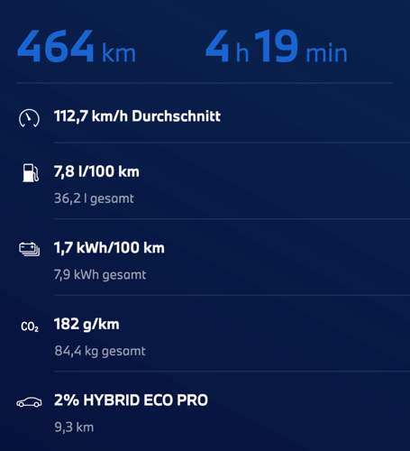

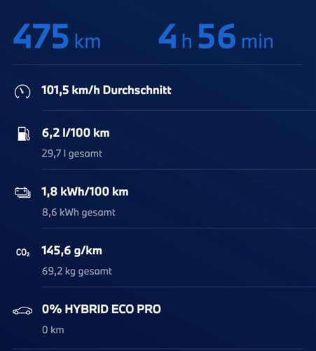

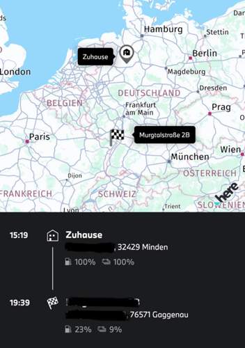

Haben gerade beim durchsuchen auch eine Fahrt gefunden die 6,2L Durchschnitt hatte
Ich bekomme langsam die Vermutung das die Messungen bzw. Werte in der App nicht richtig sind
Es ist die selbe Strecke, gleiche Bedingungen nur das ich den Tag etwas langsamer war wegen einem Stau.
Am Ende stehen 7,8L im Schnitt und 36,2L insgesamt im Vergleich zu 6,2L und 29,7L insgesamt. Wieso ich jetzt aber glaube das es ein Fehler im System ist… losgefahren bin ich mit 100% Tankvolumen und Vollgeladenem Akku, angekommen bin ich mit 22% Tank in beiden Fällen was im Vergleich zum Gesamtverbrauch nicht passt, denn da hätten gut 10% Restvolumen sein müssen und auch getankt habe ich die selbe Menge
Die „6,2L Fahrt“ war damals auch meine erste längere Fahrt mit dem Hybrid und ich bin mir ziemlich sicher dass der BC da kurz vor 8L Durchschnitt war weil ich sehr interessiert war wie sparsam das Auto auf langer Strecke ist
Ich denke mal, die App rechnet den Durchschnitt mit der Gesamtstrecke.
Jenachdem was man real auf der Strecke elektrisch gefahren ist wird nicht berücksichtigt.
Demnach entstehen hiermit Traumwerte für den Verbrauch die so nichts mit
dem tatsächlichen Verbrauch zu tun haben.
Um die "echten" Verbrauchswerte zu vergleichen müsste man die elektrisch gefahrenen Kilometer abziehen um mit den verbrauchten Liter neu berechnen.
Oder ?
Korrekt ist die Berechnung, in dem man den Benzin- und Stromverbrauch auf die Strecke umrechnet.
Ich habe bei meiner Ladestation ein Protokoll wo ich genau sehe was ich Strom verbrauche und wenn ich den Verbrauch rechne, kommt auf einer gewissen Strecke eben ein Verbrauch an Benzin + Strom heraus.
Wenn man eine einzelne Strecke messen will (wie es bei der von mir oben angehängten Fahrt nach Rovinj war), dann muss man vollgetankt wegfahren (und voll geladen) und am Ziel dann den Tank auffüllen, der Akku war sowieso leer und man hat dann einen Verbrauch von X Liter Sprit und X kwh Strom (meist kommt es beim X3 mit 12 kwh samt Ladeverlusten ganz gut hin). Und daraus rechnet man dann den Verbrauch z.B. 5,4 l Benzin + 2,3 kwh /100 km
Und wenn man dann einen Vergleich mit einem reinen Verbrenner haben möchte, muss man den Strom noch äquivalent auf Treibstoff umrechnen um ein aussagekräftiges Ergebnis zu kommen, wobei das natürlich darauf ankommt wo man lädt und was die KWH Strom kostet.
